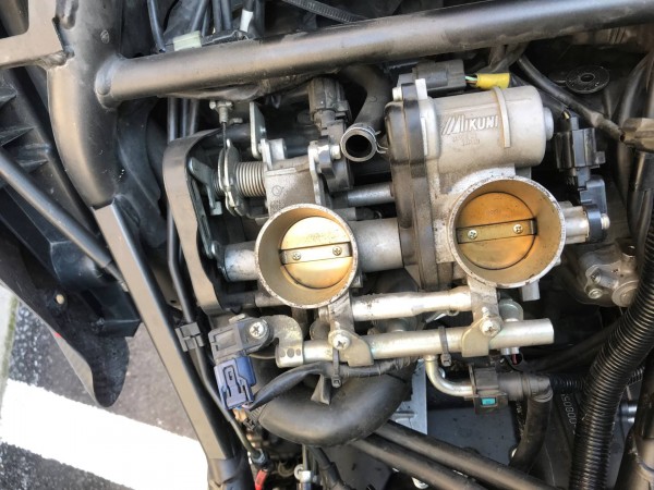

hatte seit längerer Zeit schon Probleme mit ruckeliger Gasannahme, also schon letzte Saison und heuer.
Besonders zwischen ca. 2500 - 3500 Umdrehungen im Rollmodus.
Trotz feinfühligster Gasgriffhandhabung war fast ein Kipppunkt vorhanden, den ich aber nie auf eine genaue Drehzahl, Gang oder Gasgriffstellung festmachen konnte.
Letzte Woche habe ich dann bei 80056 km folgende Maßnahmen am Motor durchgeführt:
Die Zündkerzen getauscht, den Luftfilter gewechselt und den Drosselklappenkörper/Drosselklappen gereinigt.
Welch helle Freude, welch große Belohnung für die geleistete Arbeit !
Meine Dicke läuft wieder wie so geschmeidig und ruckfrei, so gut wie neu.
Details:

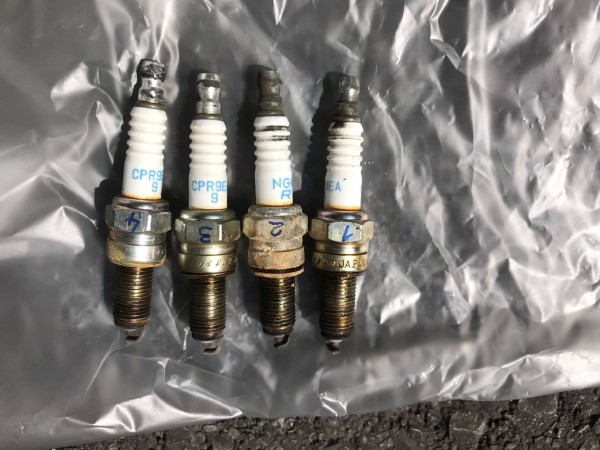

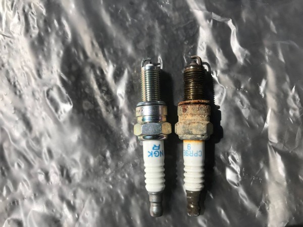

Alle Zündkerzen zeigten ein schönes Kerzenbild. Hellbrauner Keramikkörper und keine Verrußung, jedoch sichtbar vergrößerter Elekrodenabstand.
Bei Zündspule zwei war wohl etwas Feuchtigkeit eingedrungen, was das oxidierte Zündkerzengehäuse beweist.
Die "Dreckslochoperation" hatte ich schon vor langer Zeit durchgeführt, aber beim Einbau der zusätzlichen Dichtringe wohl etwas geschlampt.
Ein Dichtring für ZK2 war teilweise verschoben gewesen und konnte somit nicht sauber abdichten.

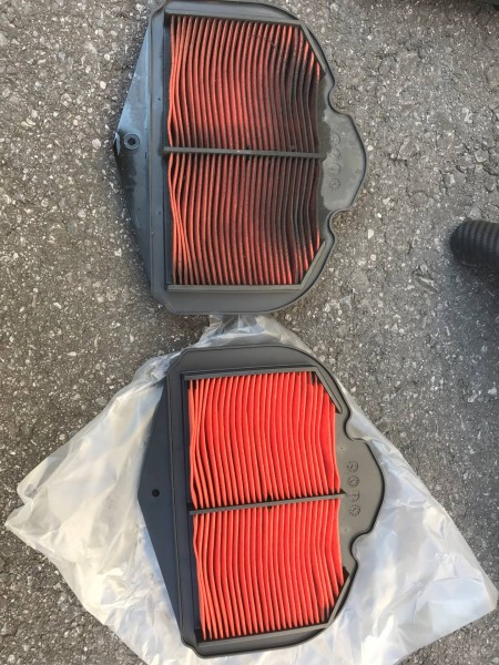

Beim Neueinbau habe ich diesmal jeweils zuerst die Gummidichtkappe (inklusive zusätzlichen Dichtring) montiert, dann die jeweilige Zündspule durchgesteckt. Dadurch verrutschte der zusätzliche Dichtring beim Einbau nicht mehr. Der Luftfilter war schon ziemlich verschmutzt, die Atmung muss ihr schon schwer gefallen sein.
Beim Beschleunigen oben raus fehlte es ihr auch schon ein bisschen am langen Atem, wie ich rückblickend sagen kann. Die größte Verbesserung wird wohl die Drosselklappenreinigung gebracht haben.
Es wird wohl der niedrige Teillastbereich bei fast geschlossenen Drosselklappen für das Ruckeln verantwortlich gewesen sein.
Die Reinigung habe ich mit Drosselklappen-Reinigungsspray und Stofflappen durchgeführt.
Die Klappen dabei händisch geöffnet bei ausgeschalteter Zündung.
War ein Tipp von meinem Yamaha Stützpunkt Fa. Ginzinger in Innsbruck.
Obwohl mir die Verschmutzung nicht so stark vorkam. Vielleicht hilft das auch bei anderen XT1200, speziell bei solchen mit hoher km-Leistung.

gibt es einen bestimmten Grund, warum du die Zündkerzen CPR9EA-9 (statt der CPR8EB-9) verwendest?
Re: Konstantfahrruckeln
Hallo Joe,
die vorherigen Zündkerzen NGK CPR9EA-9 hatte Fa. Ginzinger/Innsbruck beim 40000 km Service im Mai 2016 eingebaut.
Die nehmen es wohl nicht so genau.
Nun habe ich die im Servicemanual vorgeschriebenen Zündkerzen NGK CPR8EB-9 verwendet (bei Louis Filiale in Hall/T gekauft).

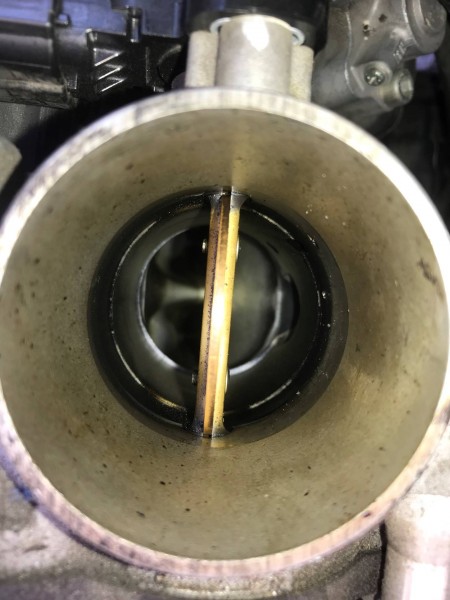

Bei zwei Zündkerzen pro Zylinder und guter Verbrennung denke ich, es war doch hauptsächlich die Drosselklappenverschmutzung Ursache des KFR.
Unterhalb der Drosselklappen war die Verschmutzung/Ablagerung stärker als oberhalb zum Luftfilter hin. Im Bild zu sehen. Die "kälteren" Zündkerzen sind eher für hochkomprimierende Motoren mit hoher Leistung, die "wärmeren" Zündkerzen eher für Motoren mit niedriger spezifischer Leistung, bzw wenn der Motor wenig oder selten gefordert wird. Habe ich gelesen unter https://www.tractionavant.ch/Berichte/K ... bilder.htm
