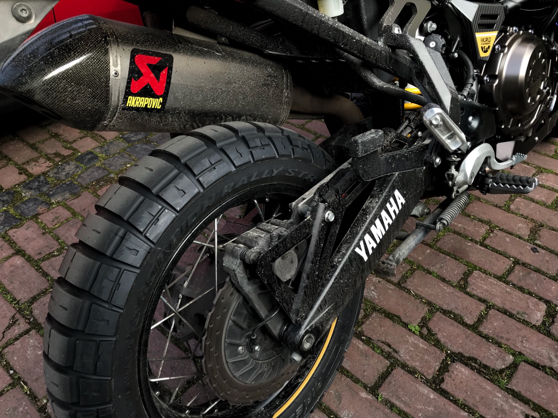

N´abend,
bei ca. 1200km mal nachgemessen.
Neu waren Vorne 6,47mm jetzt 4,80mm, Hinten 8,79mm jetzt 7,53mm
Längste Strecke dabei über die Autobahn 18km, Rest nur Überlandverkehr wobei man höchstens 1-2 Minuten fahren kann, dann folgt Kreuzung, Ampel oder Kreisverkehr + Stadtverkehr.
Rechnerisch noch etwa 5.000 km und ich bin bei den TWI angekommen.
Zu den weitern "erFAHRUNGEN" , ich hatte ja schon oben erwähnt, den Lenker leicht einschlagen und die :xt12: neigt sich von selbst.
Das wäre mir letzten Sonntag fast zum Verhängnis geworden. Ich hatte Begleitung und meinen Sohn 13J /38kg als Copilot dabei.
Wie ich dann an einer Ampel zu stehen komme und den Lenker leicht eingeschlagen habe, da es anschließend um die Ecke geht, ordnet mein Sohn seine Sitzposition in die selbe Richtung wie der Lenker eingeschlagen ist und die :xt12: will sogleich in Schräglage.
Ungefähr genau zu dem Moment, wo ich den Fuß auf den Boden aufsetzte....... :?
Habe mich gewaltig erschrocken, ist aber alles gut gegangen.
Mit der original Bereifung war das nicht so extrem,...........
Das kippelige zum Stehen kommen, wenn man anschließend abbiegen möchte war mir irgendwie ein Dorn im Auge......
Montag dann beschlossen, Reifendruck ändern und Testfahrten machen.
Zu erst gemessen, 2,50 bar hatte ich vorne ja rein gepumpt. Dieses mal nicht auf das Manometer der Standpumpe verlassen und da irgendwie das Druckmessgerät zwischen die Speichen gefummelt, ...Ergebnis: vorne 2,30 hinten 2,70 bar :(
Mit der Standpumpe hatte ich aber doch 2,5 und 2,9 bar rein gemacht :?
Pumpe angeschlossen, hat 2,3 bar angezeigt....einen Hub gepumpt über 2,5 bar :o , never - ein Hub 0,2 bar.
Reifendruck Messgerät wieder zwischen die Speichen gefummelt und etwas über 2,3 bar gemessen.
Somit musste ist wohl ab dem Moment feststellen, falscher Reifendruck.
Dieses mal dann echte 2,5 und 2,9 bar bei 16-17 Grad in der TG ohne Sonneneinstrahlung, eingestellt.
Probefahrt,......und ich durfte feststellen wie positiv sich 0,2 bar mehr im Vorderrad auswirken.
Die Kippeligkeit die ich so negativ fand, hat sich auf ein erträgliches Maß reduziert.
Mit Beifahrer allerdings noch nicht ausprobiert.
Ab ca. 110km/h ist jetzt aber das grobe Profil am Lenker stärker zu spüren. Es treten Vibrationen auf.
Gefühlt fährt man vorne wie hinten härter, wäre es ein anderer Reifen würde ich sagen weniger Eigendämpfung, so fühlt es sich zumindest an.
Test auf nasser Wiese :daumen:
Schotterweg/ Feld mit Auswaschungen vom Regen und Furchen :daumen:
und dann war bei uns ja noch letztens 2x mega Unwetter mit weggespülten Gehwegplatten und und und.
Nach dem ersten Aufräumen noch viel Matsch und Geröll auf den Strassen.
Die Pirelli STR nehmen dem ganzen ein wenig den Schrecken, wenn man aus einem unverwüsteten Bereich in das krasse Gegenteil fährt.
Natürlich fährt man vorsichtiger, ich zumindest mit den STR nicht mehr so, als würde ich die :xt12: um die Ecke tragen, nur weil da Dreck auf der Fahrbahn liegt.
Montag bei der Reifentestfahrt dann noch kurze Regenschauer mit leicht bewaldeter Landstrasse, trocken-nass-trocken-nass-trocken ..... alles okay, wobei ich meist nie über 20km/h schneller bin wie gerade zulässig.
Mal weiter abwarten wie der STR sich so schlägt.....

Guten Abend,
ab und an tut sich ja was hier im Forum bei den STR ;)
den genauen Km Stand hatte ich mir nicht notiert, aber den Tages-km-zähler auf null gesetzt.
Weiß gerade nicht ob 1 oder 2 es stehen 4.784 oder 5.127 km zur Auswahl.
Eingangsmessung
vorne Mitte 6,47 mm jetzt 5mm
vorne Rand 4,59 mm jetzt 2,5-2,8 mm
hinten 8,8 mm jetzt 5,3 mm bis zum TWI oder wie das heißt, ........ da geht also noch was.
Bisher bin ich immer noch zufrieden, wahrscheinlich bleibe ich dabei.
Letztens bei Regen durch die Stadt und nach einem Fussballspiel bei Regen vom Stadion weg.
Da musste am Gas bleiben und auch bei mehrspurigen Zubringern zur Autobahn immer drauf halten, sonst ist man außen vor und stellt sich hinten an.
Nicht mein Fahrstill aber manchmal muss man Arschloch sein.
Ich hatte mehr vertrauen zum Reifen wie zur Öl- oder Schmierfreiheit der Fahrbahnoberfläche.
Beim Touratech Event im Hürtgenwald, da habe ich mich in einer Senken-S-Kurven Kombi lang gemacht, der Hinterreifen ist seitlich weggedriftet.
Die Linie die ich fahren wollte, war zu matschig und ich hing schon am Gas.
Seitenführung im modrigen Untergrund, das kannste vergessen. Ist aber bei der Profilanordnung auch logisch.
Vielleicht müsste man die durchgehenden Profilblöcke noch mal beschneiden und abwechselt durch eine Nut halbieren und dritteln.
Das würde ich aber nur bei einem Neureifen mit noch genügend Profiltiefe machen, oder in Auftrag geben.
Habe mich mal für den Hönne Trail zum Anmelde-Newsletter angemeldet.
Je nach Wetter müsste man evt. auf eine Nummer gröber gehen.
Auf Schotter geradeaus und ums Ecke, alles tako.
Auf Wiese geradeaus okay, ums Eck was vorsichtiger....driften ist möglich.
Verarbeitetes Feld mit schon gewachsener Zwischenfrucht, je nach Wetter sehr abenteuerlich.
Was ich halt genial finde, man kann mit Bedacht mal einfach irgendwo abbiegen oder im spitzen Winkel von der Strasse weg über Grün fahren.
Das sind Dinge die würde ich mich mit einem normalen Strassenreifen nicht trauen, außer es ist 100% trocken.
Im Urlaub habe ich mich auch durch zahlreiche US GS-Foren gelesen, für Schottertouren mit leichten Schlammanteil scheint der dort beliebt zu sein.
