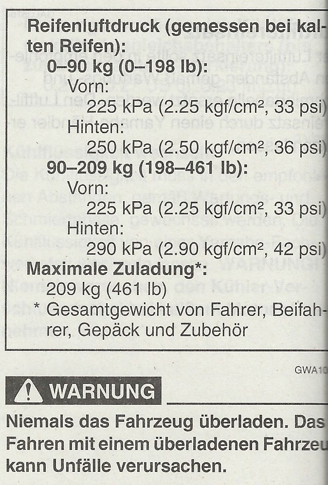

Christoph hat geschrieben: Di 5. Jun 2018, 07:01
Varaderotreiber hat geschrieben: Mo 4. Jun 2018, 23:45Laut Bedienungsanleitung gilt das für die Originalbereifung übrigens nicht. Da sind es immer 2,25 Bar auf dem kalten Vorderreifen. Egal bei welcher Beladung.
Tatsächlich. Ich weiß nicht, wo ich das mit den "2,5 Bar ab 80kg" wieder aufgeschnappt hatte :hirn: . Danke für den Hinweis!

zur info
