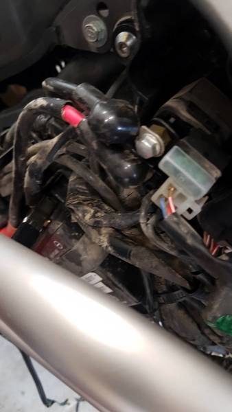

Heute ging bei Meiner gar nichts mehr, beim Starten nur ein klicken und sonst gar nichts. Batteriespannung war ok, alles durchgecheckt, Seitenständerschalter, Notausschalter, Sicherungen etc. Es war einfach nicht zu finden.Durch Zufall kam ich darauf,dass dieser verdammte Kabelanschluss (-Pol) des Starterrelais komplett locker war. Angezogen und sie läuft wieder. Kleine Ursache große Wirkung.Hoffentlich war´s das.
Halte am laufenden. Muss gestehen, dass ich die letzte Zeit einiges off road gefahren bin, und war einiges heftiges dabei. (Rumänien/Ukraine etc.)

...sieht man auf dem Bild - irgendwie.
Musst Deiner
vielleicht etwas mehr Pflege zukommen lassen.
Ist seither das Problem nochmals aufgetreten?
Musst Deiner

Re: Dekompressionssteuerung/Starterfreilauf
Nein keine Probleme mehr - das war´s
PS: Der Staub ist das "Hauptproblem" beim off roadén in der Gruppe, der kriecht überall hin.
Leider bekommt man Ihn auch nicht überall wieder raus.

Wenn das mal nur Staub ist.
Ist aber leider so, gewisse Verunreinigungen lassen sich nur sehr schwer wieder beseitigen. Ich spreche da zum Glück nicht aus Erfahrung, weil ich ein bekennender Schönwetterfahrer bin - und nur onroad. Und normalerweise wird meine
(und auch früheres in der Garage) nach spätestens der 3. kleinen Ausfahrt geputzt - nicht gepützelt, sondern mit etwas Reiniger und einigem an Wasser, mitlerweilen ohne Hochdruck. Aber das hilft schon, das Motorrad in einem beinahe neuwertigen Zustand zu halten. Wenn Du aber hinter der Verkleidung Verschmutzungen hast, führt wohl kein Weg drumrum, da mal ordentlich "die Putze zu machen". - mit Demontage einiger Teile. Mache ich immer wieder mal im jeweils im Winter. Auch die
kann "naked".
Sieht dann allerdings aus wie wenn man einen Unfall gehabt hätte.
