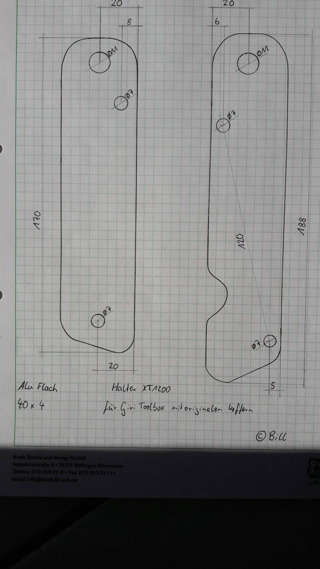

Hallo, ich habe nun mal ein wenig probiert, was geht. Die beste Lösung erscheint mir mit 2 Alu Flachstücken, die erst einmal nur grob passend gemacht wurden. Ich müsste es noch einmal ausmessen aber ich glaube nicht, dass das Federbein so weit jemals einfedern wird, dass ich mit dem Bremssattel an die Box komme. Bei dem Anbau kann ich auch mal ohne Koffer fahren, was aber selten vorkommen wird.

anbei mal die Halter und eine Zeichnung, für all jene die eventuell die Halter nachbauen wollen. Ich habe mir noch Edelstahlmuttern und Schrauben besorgt, da die originalen Schrauben einfach nur schwarzer Stahl sind.
Wenn die Edelstahlsachen da sind, werde ich mal die ganze Sache anbauen. Falls sich jemand fragt, für was die Ausbuchtung ist, auf den Givihalter kommt noch eine Plastikblende drauf. Diese wird mit der Schraube am originalen Blech befestigt. Damit die Blende plan am Halter anliegt, muß diese beule sein.
Gruß Bill

Danke für die Zeichnung . Ich werde mir die Halter so anfertigen.

Hallo Michael, kannst mich ja mal erst mal fahren lassen, bevor Du nachbaust. Nicht dass irgendwo was schleift oder zu eng ist.
