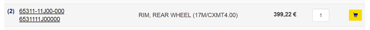

Es haben doch schon Leute die baugleiche Felge (selber Hersteller & Aufrduck) von Suzuki (für die Speichenrad-Version der V-Strom 650?) bestellt, da soll das Teil nicht so überteuert sein wie bei Yamaha, ...

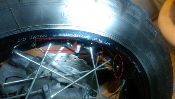

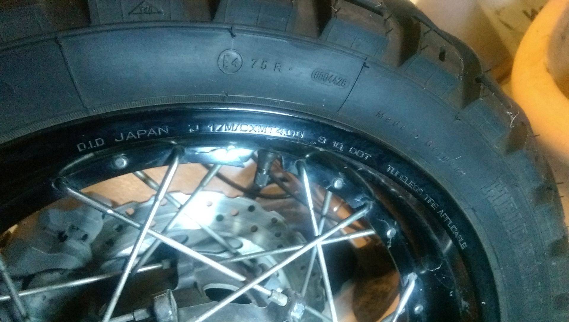

So, habe mal bei OTR angerufen.
Die haben noch beide Felgen (Excel / Behr) da, aber derzeit sind die Speichen alle (werden bestellt).
Felge mit Speichen in 4,25x17 schwarz kostet 439,90 , finde ich ok, wenn ich an den utopischen Originalpreis von >800 denke.
Wenn ich die Nabe zusende, dann speichen die mir alles ein (Preisaufschlag....) und schicken es zurück.
Ich muß dann allerdings mit Schlauch fahren und für die gewünschte Excel-felge eine Einzelabnahme machen lassen. (Stört mich nicht so sehr).
Der jetzt verwendete Heidenau-Reifen 150/70B17 69T kann weiter verwendet werden.
Im ersten Beitrag habe ich mich wohl falsch ausgedrückt.
Es ist der Mittelsteg der Felge gebrochen (direkt beim Ventil) und ein paar Speichen später erneut eingerissen.
Kann man vlt. auf den Fotos sehen.
Was meint Ihr?

auf Deinem Foto ist ja die Felgenbeschriftung der XT1200Z zu sehen:
D.I.D Japan J 17M/CXMT 4.00 3 10 DOT
Das steht auch in der Modellbezeichung auf der Suzuki-Ersatzteil-Bestellseite (ohne das "3 10 DOT"
Falls wir noch ein Foto aus dem V-Strom-Forum bekommen sollten und die Beschriftung gleich wäre (weiß jemand, was es mit dem "3 10 DOT" auf sich hat - Herstellungsdatum?), würde ich in der Situation nicht lange fackeln und die Suzuki-Felge einspeichen lassen. Das mit dem Schlauch wäre mir "suspekter" als eine baugleiche Felge.

Die Fotos hatte ich extra wegen dem Schriftzug von Felge und Reifenmaße gemacht. :lol:
"Zufällig" ist das alles beim Ventil und damit bei dem Teil mit den ausgerissenen Speichen.
