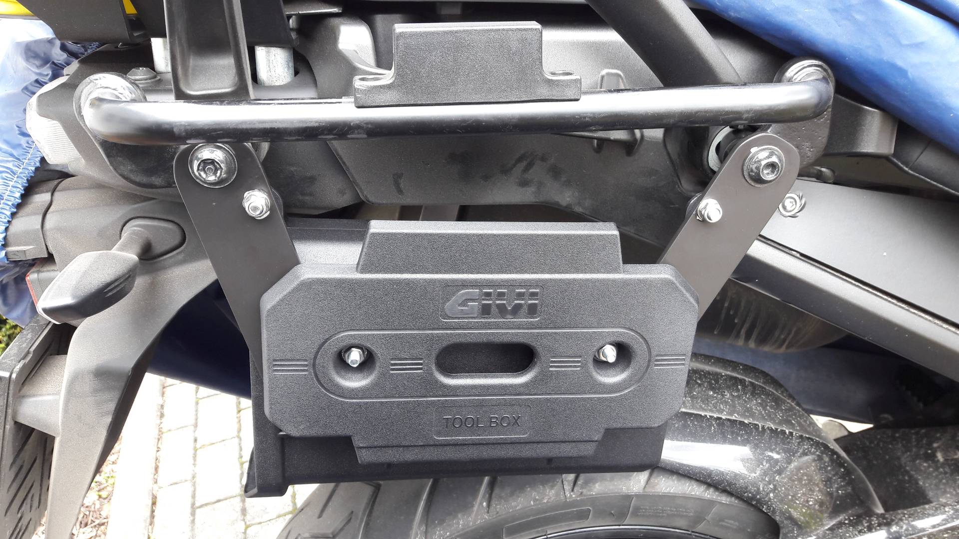

Nun kamen auch die Schrauben... und gleich mal montiert.
Gruß Bill

ich habe vorsichtshalber noch jeweils 3 Unterlegscheiben drunter gepackt. Somit hat die Box nun definitiv Fingerbreit Platz zum Hinterrad.
Federspannung komplett auf Low, Frau draufgesetzt und ich habe auch noch ordentlich Last erzeugt...
In der Box ist nun verstaut: Bordwerkzeug (welches normal vorne unter der Verkleidung ist), Pannenset, Kabelbinder, 2 Spanngurte und Werkzeug und die Nuß für die Achsen. Mehr passt nicht rein.
Gruß Bill

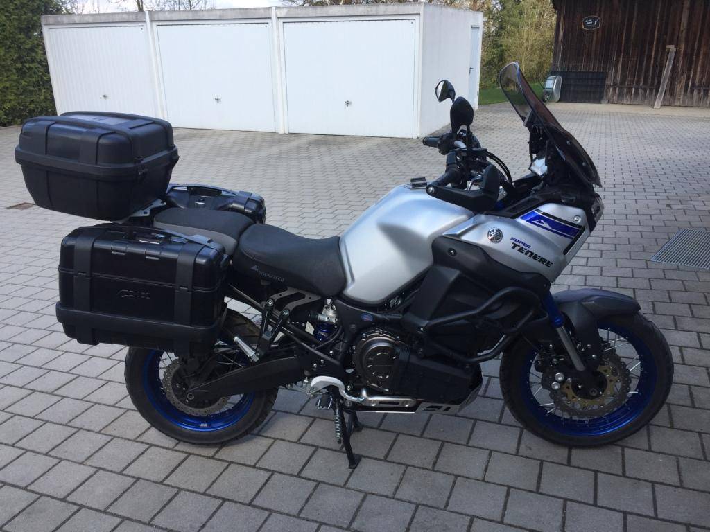

heute habe ich meine Halter für die S 250 Boxen zur Befestigung an den Sturzbügeln bekommen und die Boxen gleich drangemacht.
Mir gefällts.
Ich hänge mal ein paar Bilder an.
Die Schlösser der beiden S 250 Boxen haben leider andere Schlüsselnummern, als meine Seitenkoffer und das Topcase. Für einen neuen Schlossatz von Givi war ich zu knauserig und habe mir die Schlösser der S 250 an die Schlösser der vorhandenen Koffer angepasst. So reicht jetzt weiterhin der eine Schlüssel, den ich bisher nutze.
