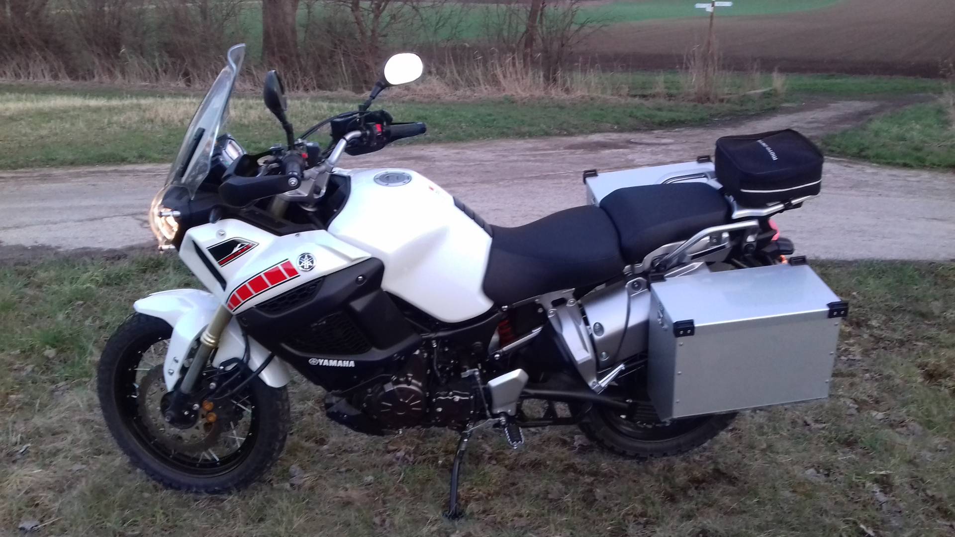

Ich habe die Koffer so bauen lassen, das die Deckel abnehmbar sind. Es hätte mit dem Shad SH58X Topcase aber auch mit der Schanierbefestigung funktioniert. Kommt aber vielleicht auch ein wenig darauf an welchen Basisträger man verwendet, bei mir ist SW Motech Quicklock Träger verbaut.

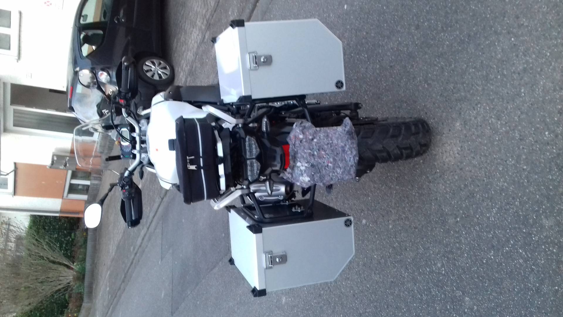

sehen gut aus, welche gesamt Breite hast du jetzt?

hat sehr lange gedauert mit dem Messen sorry . Die Maschine ist jetzt 96 cm breit mit den Koffern an dem Hepco Becker Quicklock Träger.

Das kann natürlich auch noch vom Topcase abhängen uns davon, wie man die Koffer montiert hat. Im Normalfall sollte das aber gehen.
Man kann den Deckel etwas öffnen und dann vorne aushängen. Mann muss/kann den nicht komplett aufklappen.

Nötigenfalls ,kann der Topcaseträger mit Distanzstücken angehoben , damit die Deckel ausgehackt und abgenommen werden können . Hat bei mir auch funktioniert waren 2cm die mir fehlten.
