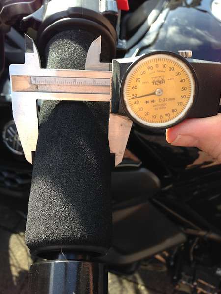

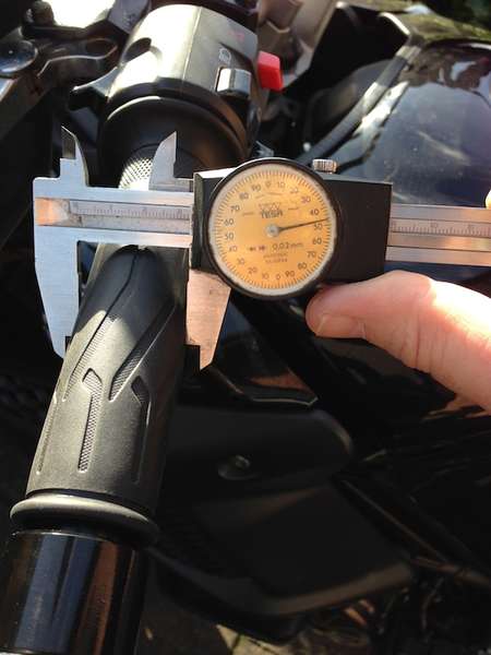

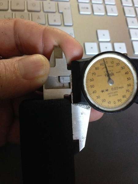

Zuerst war ich skeptisch weil die Dinger eine Wandstärke von 4mm haben - montiert bleiben davon noch 2,5mm übrig - also vergrößert sich der Durchmesser um 5mm

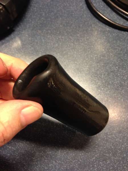

- Auf links drehen und ca. 2 cm einschlagen
- den eingeschlagenen Bereich über das Lenkerende ziehen und den Puppie nach innen schieben

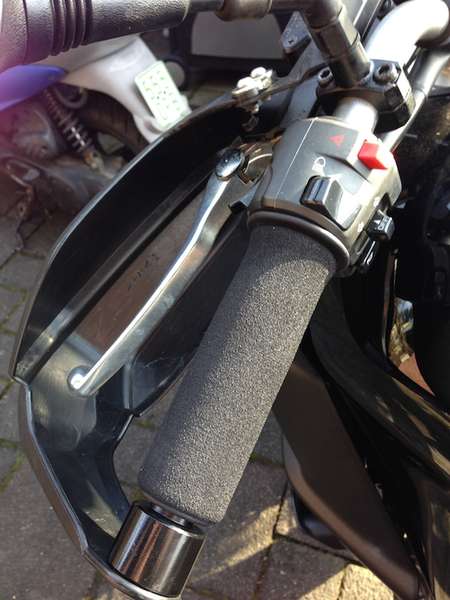

Die Länge passt exakt und es fasst sich angenehm an. Ob es die Vibrationen killt, kann ich dann im März sagen :winken:

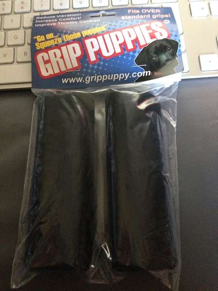

so kommen die Puppies von Amazon
ganz schön dick Mann
einmal einschlagen bitte
hier noch schlank
hier noch schlank
jetzt ein bisschen dicker :-)
Gasgriff fertig
Gasgriff fertig
Kupplungsgriff fertig

- gekauft bei Amazon für 19,95
