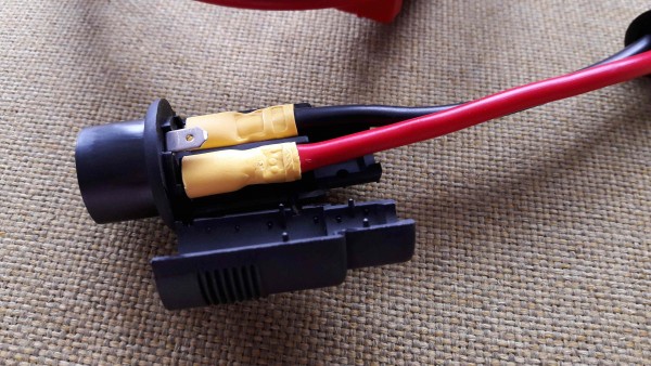

vorweg, die Teile von Louis sind von BAAS und sehen zu 100% genauso aus wie die im ersten Fred von M und S.

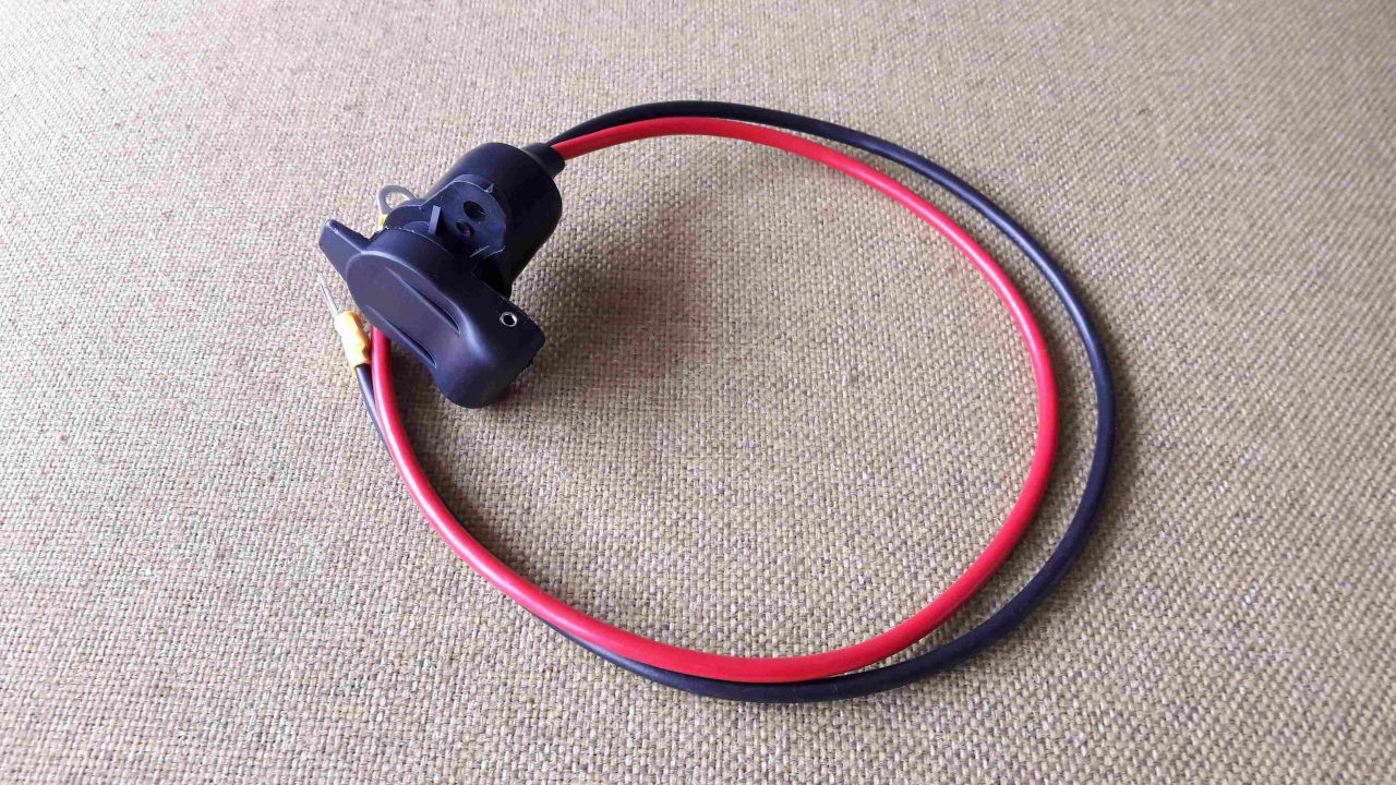

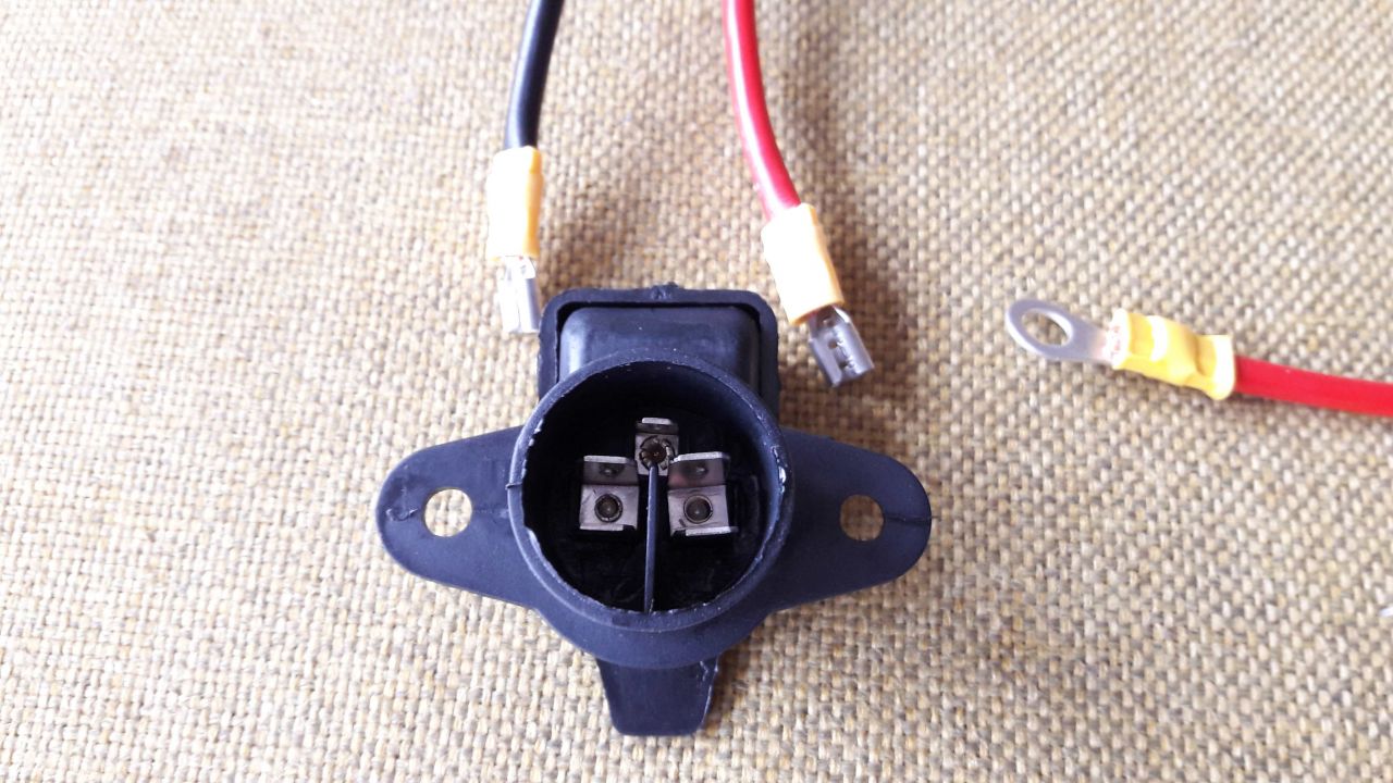

Heute sind sie dann gekommen. Nach genauer Betrachtung der Teile leider ein ernüchterndes Ergebnis. Die Kabelenden sowohl im Stecker und in der Steckdose sind mit Kabelschuhen befestigt. Diese waren so locker aufgesteckt, dass mir gleich ein Kabel entgegenkam. Also alle Kabelschuhe mit einer Zange etwas strammer gebogen. Bei der Steckdose sind die Buchsen hinten mit der Kabelschuhaufnahme vernietet. Allerdings so vernietet, dass auch hier alles wie ein Kuhschwanz gewackelt hat. Also auch diese Verbindungen nachgearbeitet. Eine Zugentlastung kennen beide Teile nicht. Nachdem ich die Kabelschuhe wieder aufgesteckt habe, ja Polung habe ich beachtet, habe ich den Stecker sowie die Steckdose komplett in Silikon gebettet. Kabelenden an den Zangen sowie an den Ösen sind ordentlich verpresst.
Somit gehe ich sicher, dass sich kein Kabel /-schuh mehr lösen kann und wasserdicht sind sie nun auch.
Fazit: Idee super, Umsetzung/ Qualität sehr schlecht, ohne Nacharbeit für einen Motorradalltag mit Feuchtigkeit und Vibrationen nicht zu empfehlen

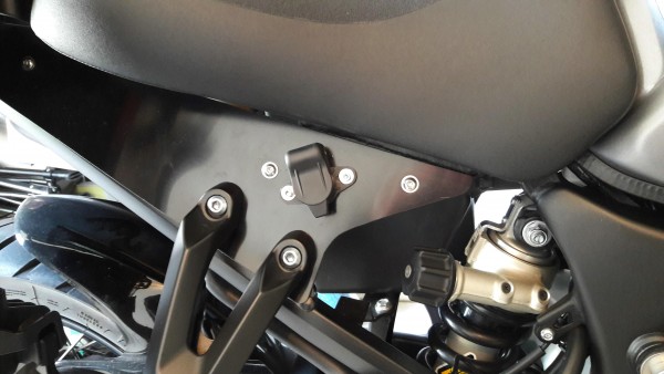

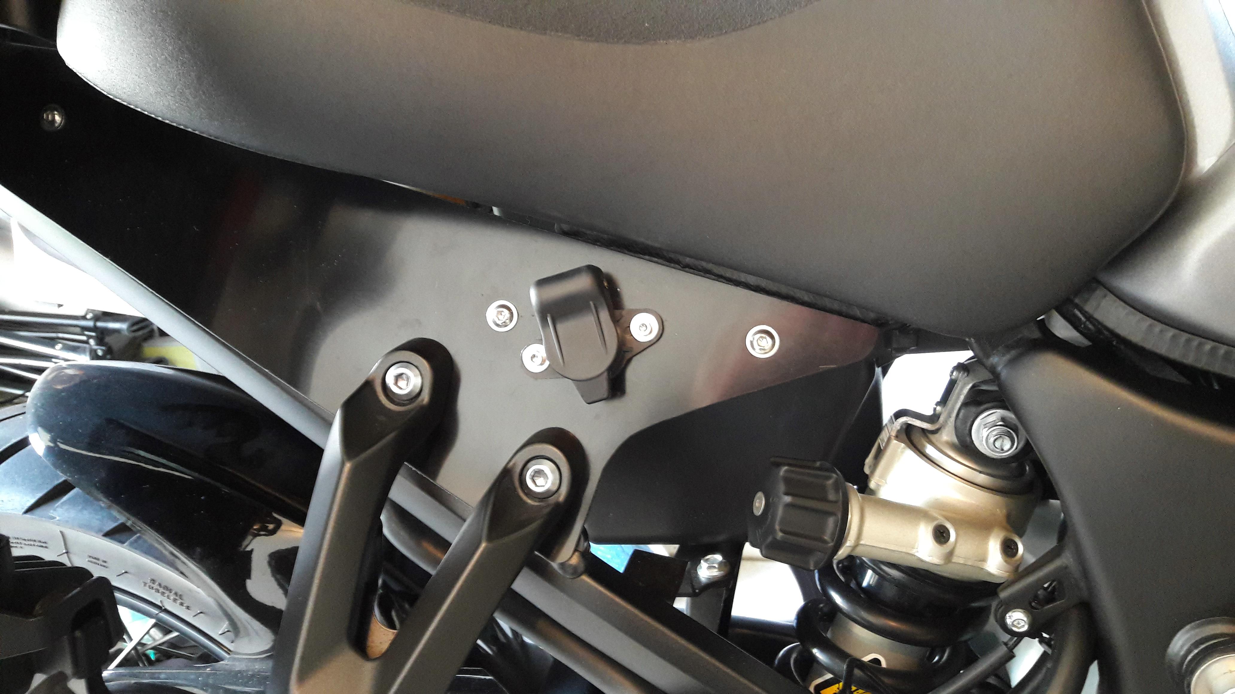

es gab noch einmal eine kleine Planänderung. Ich wollte sie in die rechte vordere Seitenverkleidung reinbauen. Gefiel mir dann doch nicht mehr so die Idee. Also Kabel bestellt und verlängert und in Seitenabdeckung eingebaut.
So sieht es nun aus: Damit kann man leben.
Gruß Bill

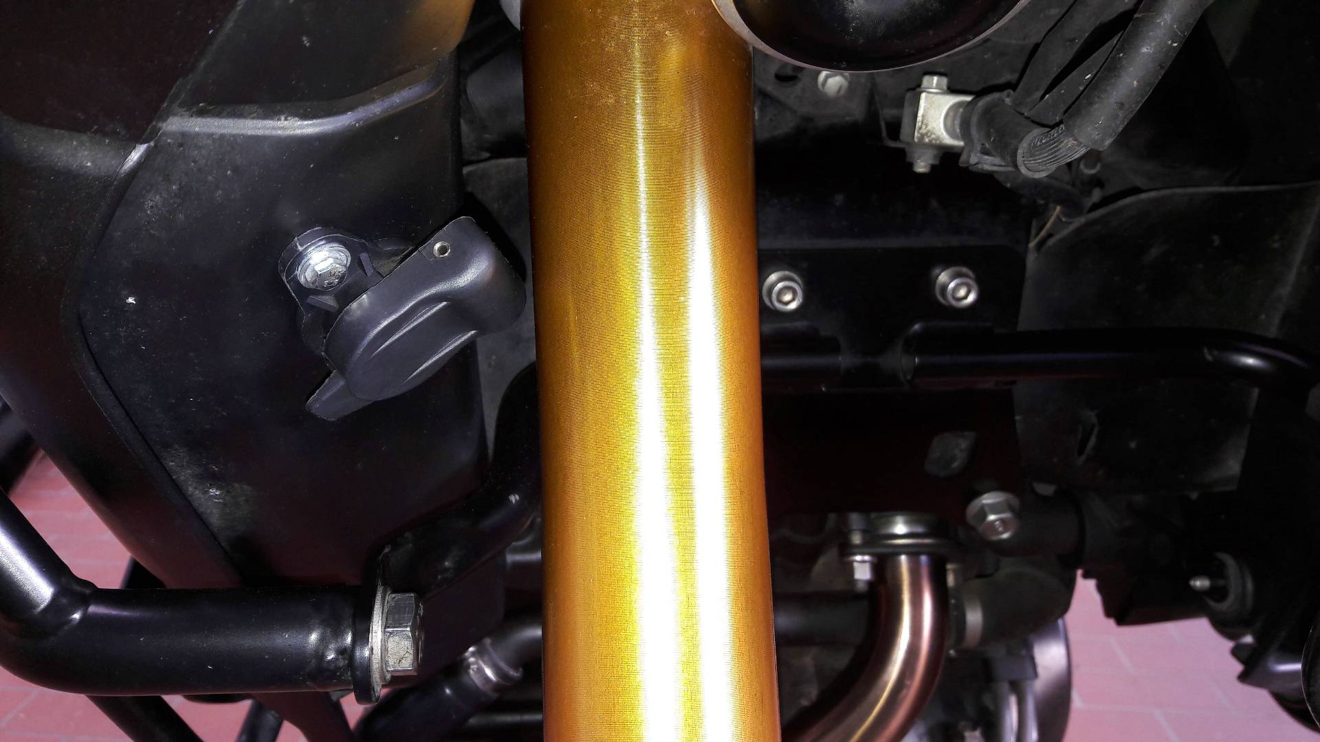

Re: Starthilfekabel mit Ladesteckdose

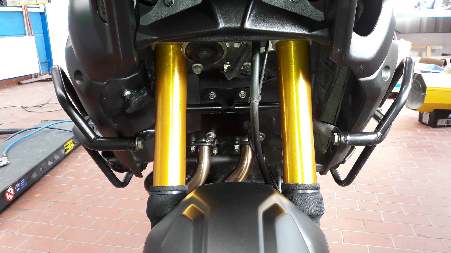

habe noch ein kleine Modifizierung vorgenommen, da an der Seite der Bremsflüssigkeitsbehälter ist und man bei Wartungen dort ran muß, habe ich die Steckdose nun vorne verbaut. Der Lenkeinschlag ist voll und ganz gegeben.
Gruß Bill
