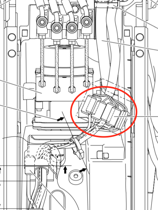

ich bin ja noch dabei, meine Alarmanlage in die ZE einzubauen (2016'er DP04).
Unter der Sitzbank sind Steckverbindungen für die hinteren Blinker im großen Steckerbündel enthalten:
Und zwar zwei 3-polige Stecker mit jeweils 2 belegten Leitungen:
Bildschirmfoto 2016-11-20 um 22.02.31.png (27.18 KiB) 5116 mal betrachtet
Bevor ich nun mit Stromdieben die Leitungen anzapfe, würde ich lieber ein passendes Stecker Paar als Y-Weiche dazwischen hängen.

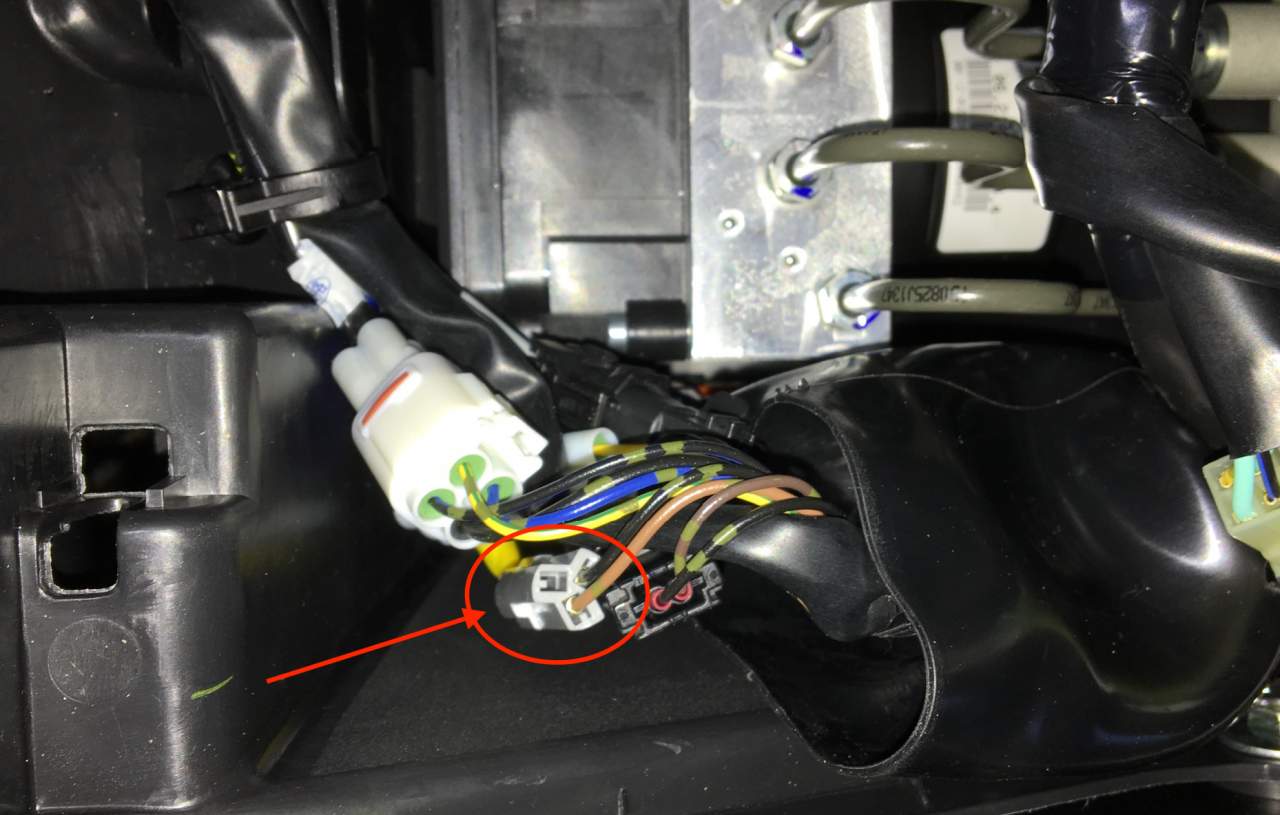

Hier ein eher ungünstiges Foto von einem der beiden Stecker:
Hat irgendjemand eine Idee, was das für ein Steckertyp ist und/oder wo man ihn beziehen kann?

Hallo Axel, da solltest du die Stecker bekommen.
http://www.xmas1.at/

Hallo Axel
Bei uns in der Schweiz konnte ich solche Stecker beim Yamaha-General-Importeur kaufen: https://www.yamaha-motor.eu/ch/de/index.aspx
Aber Achtung: da unter dem Sitz der :xt12: sind auch die Stecker fürs Diagnosegerät, usw.; da kannst du keine Spannung abgreifen :o . Unter der Seitenverkleidung hat es aber auch solche Stecker. Die sind für die Zusatzscheinwerfer vorgesehen und sicher auch für die Alarmanlage tauglich.:daumen:

Hallo Helmut und Markus,
danke für die beiden Links … arbeite mich gerade durch die Listen … hui!
Nein, klar, ich gehe natürlich _nicht_ an den Diagnosestecker! +12V & +12V_ign. werde ich wohl tatsächlich vorne rechts unter der Verkleidung abgreifen. Wieder andere Stecker (auch dreipolig, weiß, größer und runder)…
Na ja, der Winter hat ja gerade erst angefangen… ;)
Axel

Axel, für den dreipoligen Stecker brauchst du nur die Pins.
Ich hab sie mir bei Polo geholt. Die vom Supersealstecker passen und die gibt's Einzel.
Der Stecker rechts beim Werkzeug ist ansonsten komplett!!!
Schau mal hier http://www.xt1200z-forum.de/viewtopic.p ... 3&start=30

Helmut hat geschrieben: Do 1. Dez 2016, 07:41 Axel, für den dreipoligen Stecker brauchst du nur die Pins.
Die Pins, oder auch Flachstecker genannt, müssen meines Wissens 2,2m Pins sein. Bietet Polo die tatsächlich an oder hast Du 2,8 mm genommen und die sollten auch passen? Suche nämlich auch noch welche, ohne einen Stecker mit bestellen zu müssen. Hat da jemand Erfahrung mit?

Ich hab die vom Supersealstecker genommen. Wie lang die sind, keine Ahnung. Hab nicht nachgemessen, die passten einwandfrei.

andreas.ladwig hat geschrieben: Fr 13. Okt 2017, 08:05
Dann sind die vom Supersealstecker, naja, wesentlich zu kurz. ;)
Ansonsten, sollten Sie wirklich zu lang sein, da hilft ein scharfer Elektronikseitenschneider.

Helmut hat geschrieben: Fr 13. Okt 2017, 08:33
Ich meine ja auch die 2,2mm und ich weiß, dass DU das weißt, Helmut! :winken: :lol:
Ich denke, damit ist die Breite gemeint, oder? Die Pin's vom Supersealstecker sind m.E. nach 2,8mm. Ich probiere es mal...
Danke Helmut, schnell wie immer!!!
DlzG, Andy
Beiträge: 5478
Re: 3-pol. Steckertyp unter dem Sitz?
andreas.ladwig hat geschrieben: Fr 13. Okt 2017, 08:39
Ich denke, damit ist die Breite gemeint....
:daumen: Ja, ansonten wären die verdammt kurz. :hirn:
