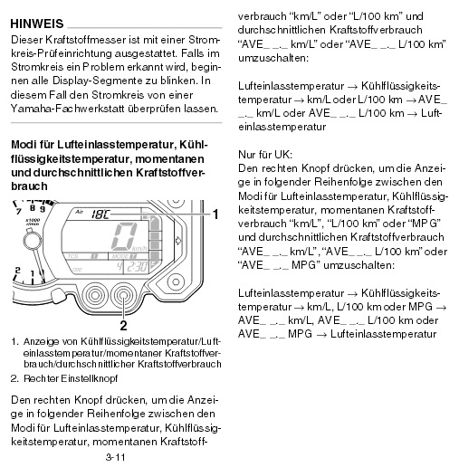

Ich habe mal eine blöde Frage (bitte nicht lachen): Welche Knöpfe muss man denn drücken, damit einem die Wassertemperatur angezeigt wird? Steht sicher auch irgendwo in den Tiefen der Bedieungsanleitung.

cruiser13 hat geschrieben:Steht sicher auch irgendwo in den Tiefen der Bedieungsanleitung.
JA, steht da. ;)
Für Peter.jpg (123.64 KiB) 7803 mal betrachtet
