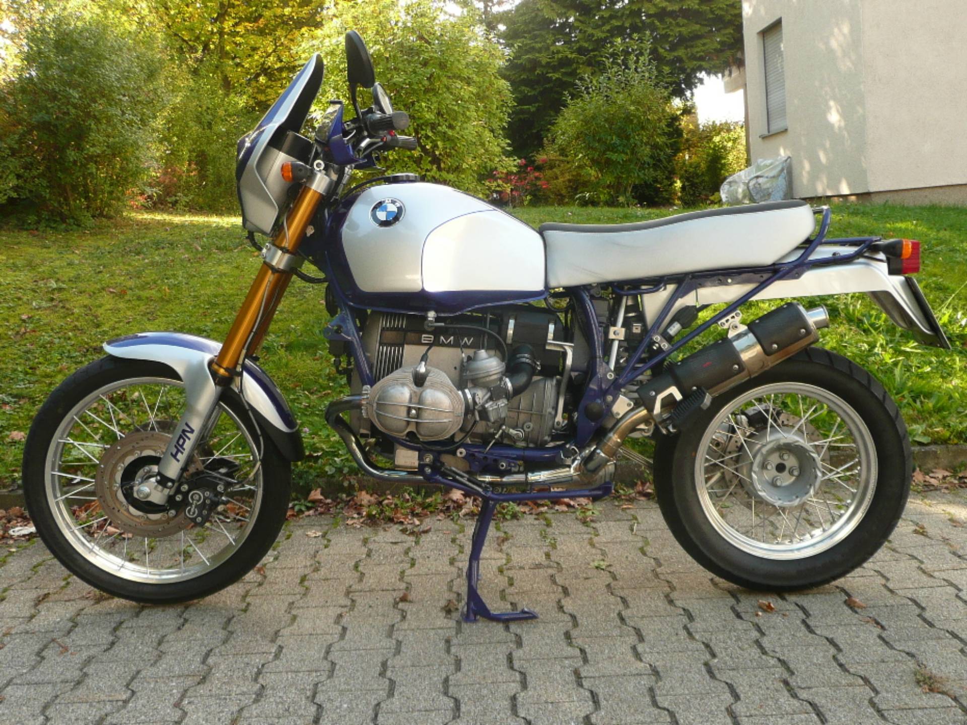

An meiner HPN war der Magnet in eine der Schrauben für die Bremsscheiben integriert. Der "Empfänger" saß in einem
Halter, der von den Klemmfaustschrauben am linken Holm gehalten wurde. Das war so sauber gemacht, das mußte ich
einfach haben . War halt "Made by HPN" .
Wenn Du dieses Bild vergrößerst kannst Du es sicher erkennen. Ich
kann Dir auch ein 2,37 MB großes Bild schicken, dann geht da mehr.
Bei der wäre m.E. die rechte Vorderradmitte der geeignete Ort, um etwas Ähnliches zu zaubern.

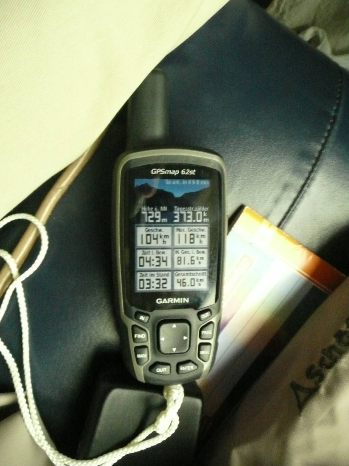

Bernd sprach davon, daß er den Fahrradtacho für Orientierungsfahrten braucht. Die zurückgelegte Strecke bekommt er mit dem Fahrradtacho sehr genau, wenn er den korrekten Radumfang eingegeben hat. Ich habe schon viele vom Navi aufgezeichnete Tracks nach Google Earth übertragen. Nicht nur, daß der Track öfter mal neben der Straße verläuft oder Kurven schneidet, wenn das Gerät aufgrund von Bewölkung oder einer Tunneldurchfahrt keinen Satelliten findet, dann ist die Genauigkeit dahin. Nebenbei: Im ICE streikt er völlig. Deshalb > Fahrradtacho.
Unter klarem freiem Himmel ist die GPS-Anzeige, auch die für die Geschwindigkeit, sehr genau. Wenn ich mit der mit Tacho-110 in einem 100er Bereich einen Blitzer passiere, dann passiert nichts. Das Navi sagt mir weshalb .
Dieses Bild entstand allerdings während einer Busfahrt.
