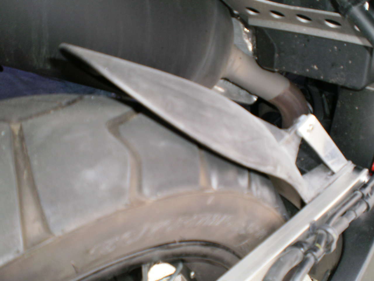

- Floh
- Beiträge: 769
- Km-Stand: 65766
- Ort: Linz am Rhein
Re: Sehr preiswerten Spritzschutz zum selbermachen.
Hallo Zusammen!
Ich habe mir jetzt auch den preiswerten Spritzschutz dran geschraubt. Anstatt der Alustrebe ist es eine Strebe aus Echtcarbon geworden. Diese zusätzliche Schraube (V2A Inbus) habe ich auch angebracht (siehe Foto unten links).
Gruß Floh
Gruß Floh
