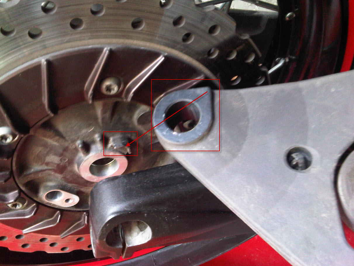

Kurze Anmerkung zum Einbau des Hinterrad:
Das Bremssattelträger-Achsauge ist nicht nur einfach rund, sondern Tropfenförmig.
Die Spitze des Tropfen muss in die kleine Innenecke des Sensorträgers greifen.
Check:
Steckachse rein --> nicht festschrauben --> der Sensorträger lässt sich nur minimal nach links und rechts drehen und die Sensoraufnahme-Öffnung befindet sich auf ca 9Uhr Position.
Check:
