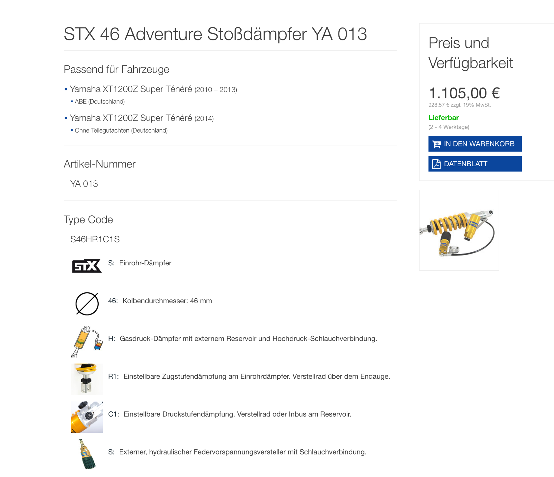

meinst Du deswegen?
Hätte jetzt nicht gedacht, dass es für die DP04 keine ABE gibt.
Vielleicht werden zu viele ZE verkauft und die paar Z sind dann kein lukratives Geschäft mehr.
Grüsse basti
meinst Du deswegen?
Grüsse basti
