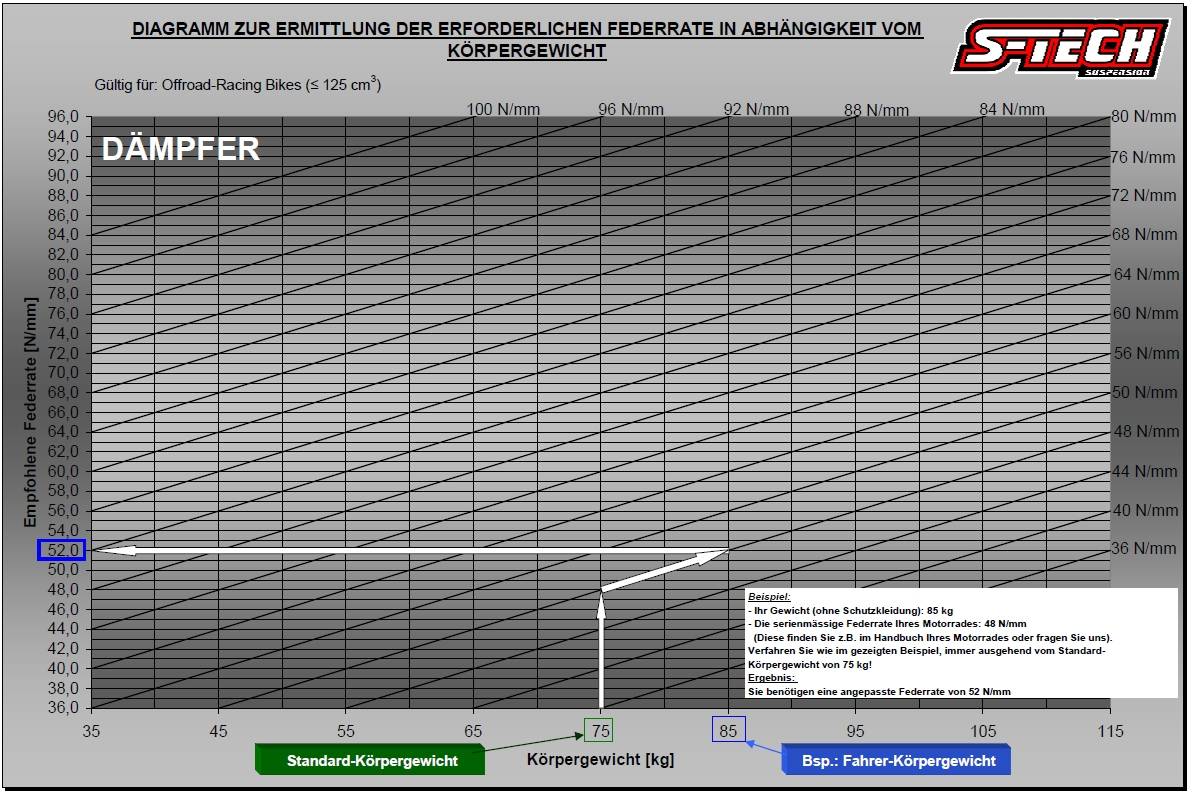

Bei Recherchen zur Thematik bin ich auf folgendes Diagramm gestoßen: Weiß jemand die Federhärte des Serienfederbeins der XT?

Leider gibt's da keine Angaben. Bei den Zubehör Federbeinen steht das immer auf der Feder (Achtung: 90N/mm Federrate bedeutet nicht zwangsläufig 90kg Fahrergewicht!!!).Rudi Mente hat geschrieben: ↑So 4. Nov 2018, 21:46
S-Tech bietet Zubehörfedern mit höheren/tieferen Federraten an. Es muss dann lediglich die Dämpfung über die Shims angepasst werden. Das wissen die Jungs dann schon. Ob Wilbers/Öhlinsware oder Teuertech, alles sollte eine Verbesserung bringen.
