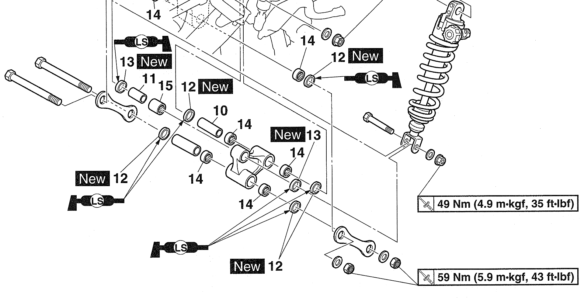

ich habe mir eine Heckhöherlegung bestellt und wollte mal fragen, wieviel Nm die Umlenkhebel haben müssen.
in der SuFu habe ich nichts gefunden.
Danke Peter

Die Werte auf dem Bild betreffen ursprünglich die DP01. Ob sich da bei der DP07 etwas geändert hat entzieht sich meiner Kenntnis!

Danke
