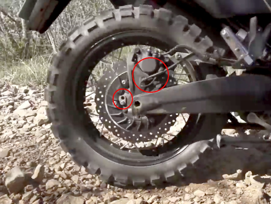

Ich habe gerade auf einen Video mit David Frètignè gesehen, dass er eine XTZ SUPER TÉNÉRÉ 2014 ZE ohne hinteres ABS fährt. Deutlich sichtbar ist, dass der hintere ABS-Sensor nicht gesteckt ist, sondern außerhalb der Sensoraufnahme irgendwie fixiert ist.
Jetzt meine Frage: Weiß irgendjemand, ob allein durch das Entfernen des ABS-Sensors aus der Sensoraufnahme das ABS des entsprechenden Rades deaktiviert werden kann? Meckert dabei nicht die Elektronik?

Sollte der Sensor definitiv ab sein bekommst du eine Fehlermeldung.
Fehler 42, Signal unplausibel.

Re: ABS Hinterrad deaktivieren?
Ob es der 2te Gang sein muss weiß ich nicht.
Lasse das Hinterrad ne Zeit lang bei aufgebocktem Motorrad drehen, dann geht das ABS auf Fehler. Dann funktioniert aber auch vorne kein ABS mehr.
Ob der Tacho dann noch geht weiß ich nicht.
Wenn der Sensor raus ist geht weder das ABS, noch der Tacho und auch die Gangdrossel nicht. Vielleicht war auch die Drossel genau der Grund warum die den Sensor entfernt haben.

@Helmut - was passiert mit Fehler 42, kann man den Sensor temporär abklemmen und mit der Meldung weiter fahren? Was soll passieren...
Nach meinem Verständnis wird die ABS Einheit auch auf Störung gehen. Das Vorderrad dreht und vom hinteren fehlt die Info. Also Weiterfahrt ohne ABS.Leone blu hat geschrieben:
Es sei denn man hat einen Dummy der der Einheit das Signal vorgaukelt, zb. vom Vorderrad.
Hab in den film mal auf dass vorderrad geachtet, glaube das der vorderrad ABS sensor auch aus gebaut ist. Ich kann es aber nicht eindeutig sehen.
