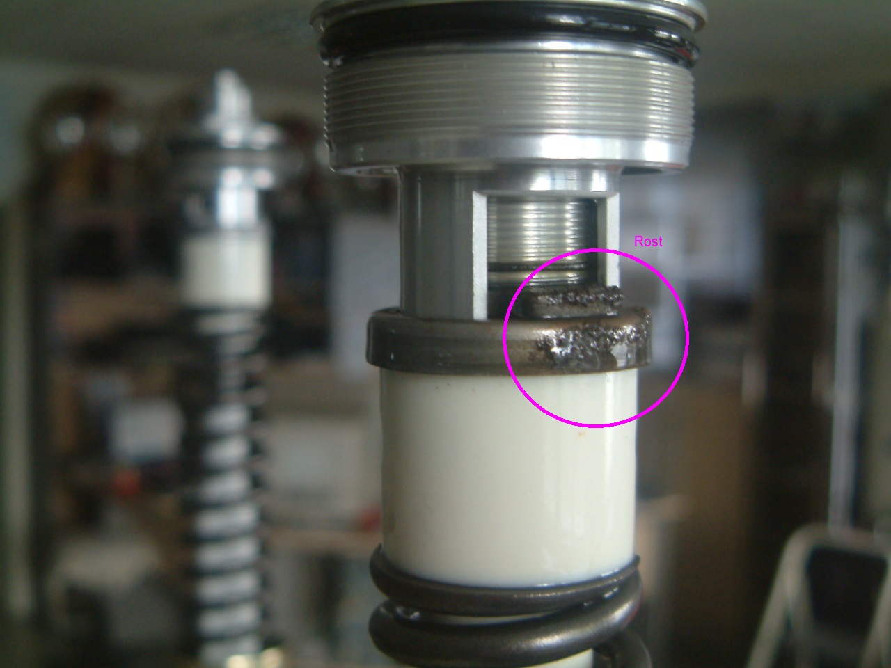

Habe jetzt nach 70.000 km, BJ 2011, auch einen Gabelservice machen lassen. Das Öl selbst war in erstaunlich gutem Zustand, es waren Partikel vom Abrieb darin, aber wenig. Auf einer Hülse war Rost, ging aber leicht zu entfernen. Federn und Standrohre ohne Makel.
Also alle zwei Jahre muß man wohl nichts machen, ob sich überhaupt nicht darum zu kümmern funktioniert muß jeder für sich entscheiden.
