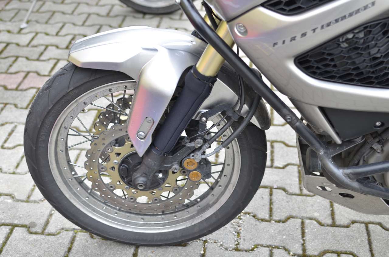

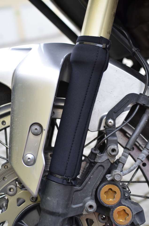

So, jetzt habe ich die Strümpfe mal angezogen. Hatte erst etwas Bedenken, wie sich der Trauerflor an meiner silbernen macht - finde ich aber ganz okay. Habe erst beim Zukletten (oben ist das Material dann gedehnt) gemerkt, wie "rustikal" das seitens Touratech zugeschnitten ist (als hätte man Kindergartenkinder mit stumpfen Scheren darauf losgelassen). Werde nach ein paar Tausend KM mal drunter gucken, ob da irgendwelcher Schmutz reinkommt.
Was wird wohl passieren, wenn die Gabel einmal durchschlägt?
Dann staucht sich das neopren auf ca. 5cm zusammen - genau zwischen den beiden Kabelbindern :-)
Gruß Peter
PS: Ich würde die Neoprenteile und die Gabel mit Silikon richtig dick einsprühen - Silikon verhindert Schmutzanhaftungen, und die Neoprenteile gleiten leichter am Gabelrohr entlang.

Ich habe vor der Einwinterung (Ende Nov.) mal drunter geschaut - hat alles gut ausgesehen. Der @Irrlander kann dazu wahrscheinlich mehr sagen...

Ich habe mich mit dem Komentar noch zurückgehalten, weil die XT ja aktuell im VCI-Beutel verpackt ist.
Ich habe in der dunklen Garage die Gabelschützer abgebaut, um die mal durchzuwaschen. (Es kam braune Brühe raus.)
Die Gabelholme sehen bei Taschenlampenlicht absolut sauber aus und es ist auch keine Unebenheit zu fühlen.
Ich habe auch mit einem sauberen weißen Tuch über die Holme geputzt und der Lappen ist sauber geblieben.
Wenn ich die XT wieder wachküsse werde, ich bei Tageslicht Fotos machen.
