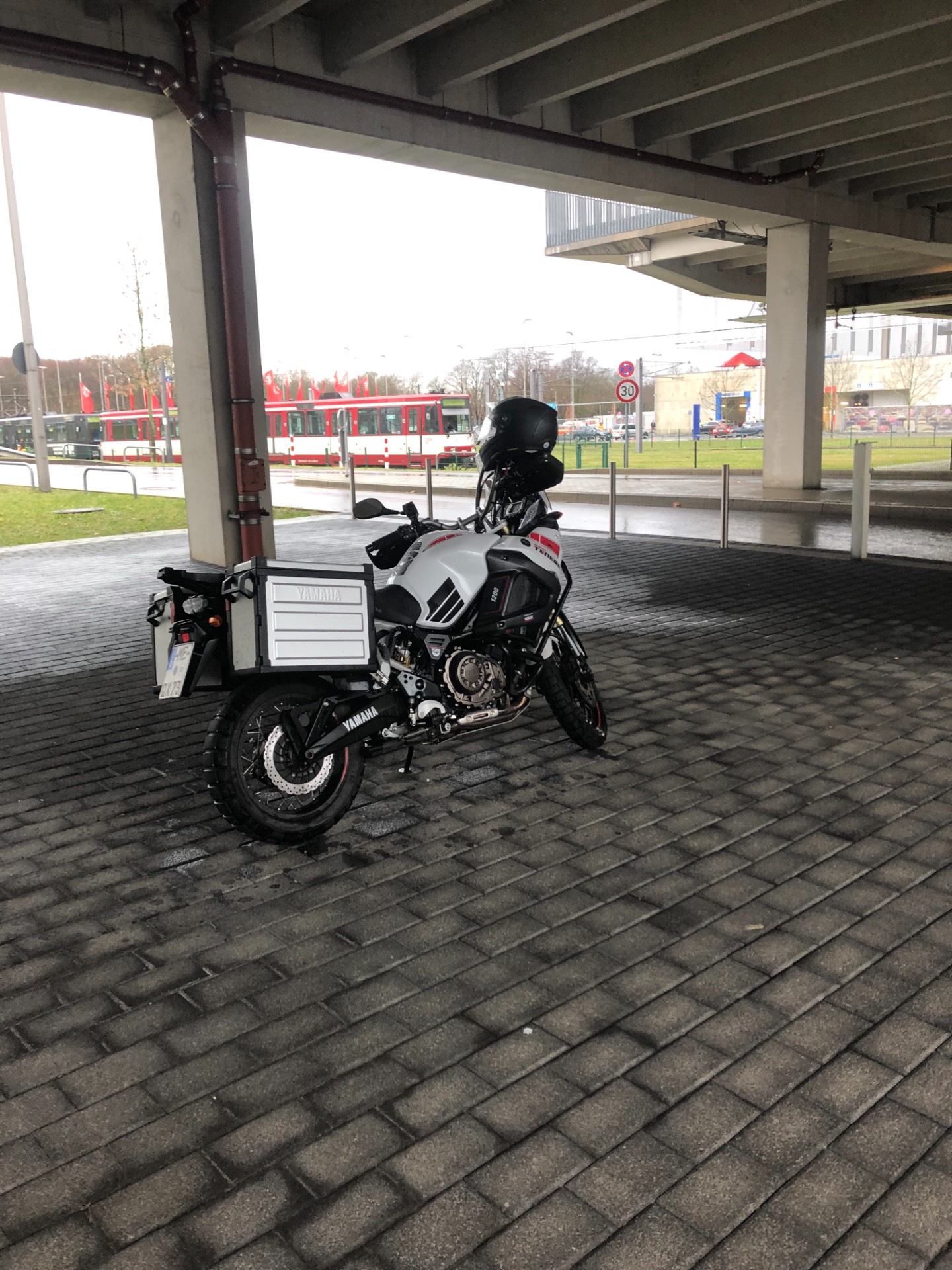

Letzten Sonntag bei strömenden Regen und 7° nach 40 Minuten fahrt am Ziel.
Es regnet immer noch und ich parke im trockenen unter einem sehr breitem Überweg und sehe, Kardan-"Tunnel" trocken.

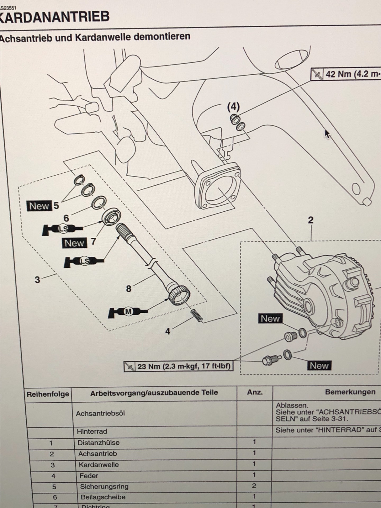

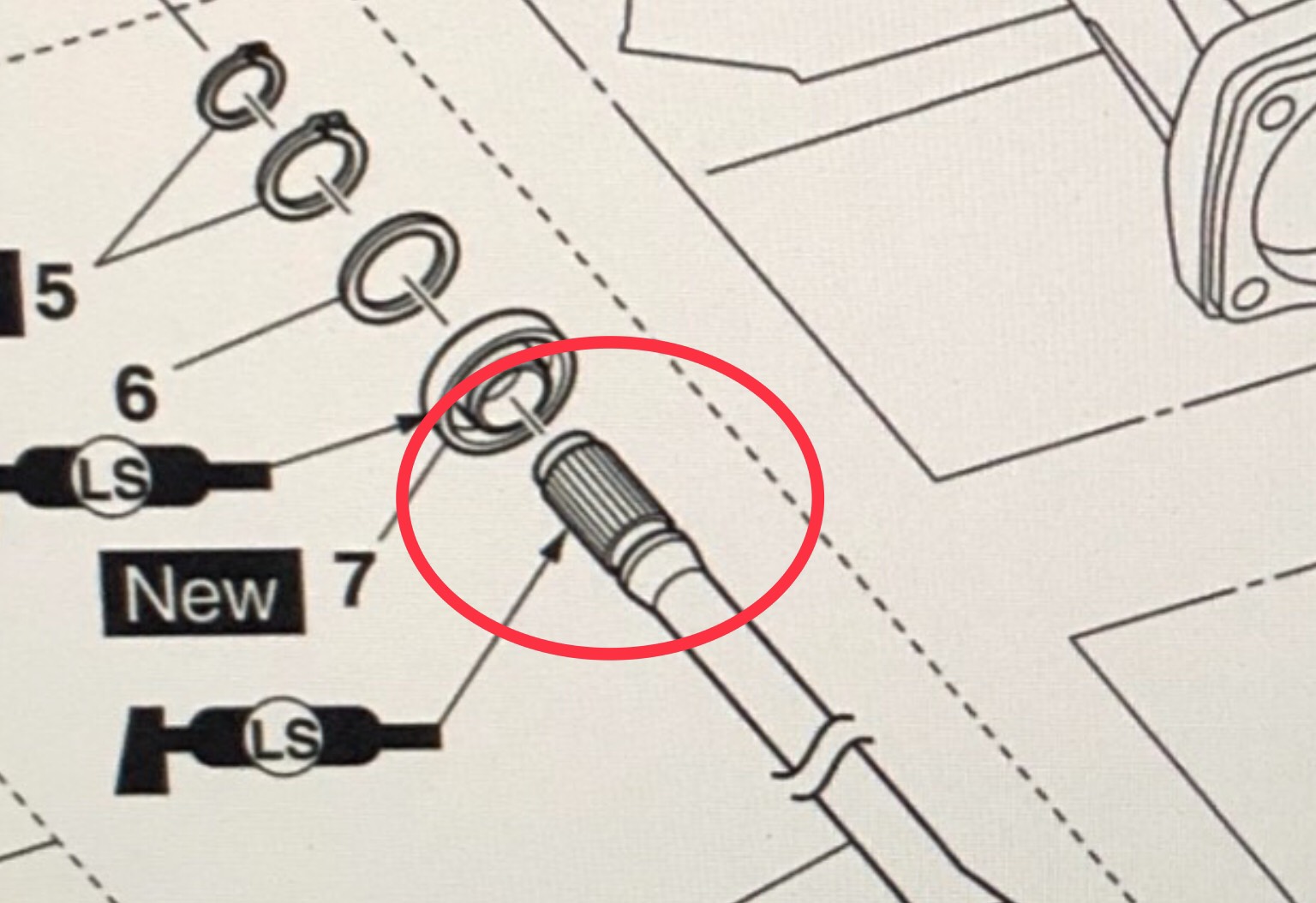

Steht aber nicht im Wartungsplan oder macht man das bei der 50er zusammen mit der Schwinge?rainer gustav hat geschrieben: ↑Fr 15. Feb 2019, 17:26 Wichtig ist nur die vordere Vielzahnwelle des Antriebs ab und zu mit Fett zu versehen.
Gruß - Martin
- rainer gustav
- Beiträge: 868
- Km-Stand: 170000
- Ort: Mönchengladbach
Re: Frage an die Regenfahrer wegen trockenem Kardan
Ich schmiere da jedes Jahr im Winter ein wenig MOS Fett mit einem Pinsel drauf. Wenn die Schwinge eintaucht, bewegt sich der Vielzahn in der Aufnahme des Kardangelenks. Ebenso reinige dich das Ablaufloch des Kardantunnels. Muss man nicht, schadet aber auch nicht.

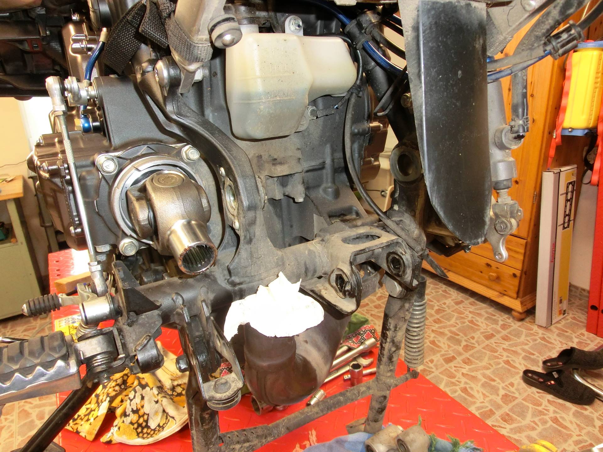

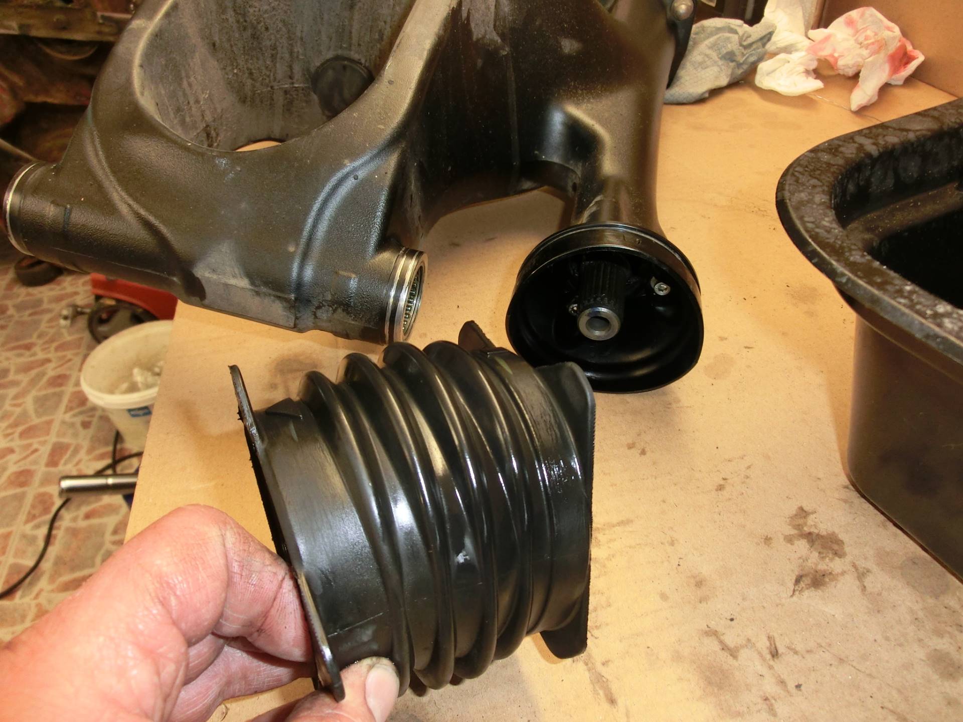

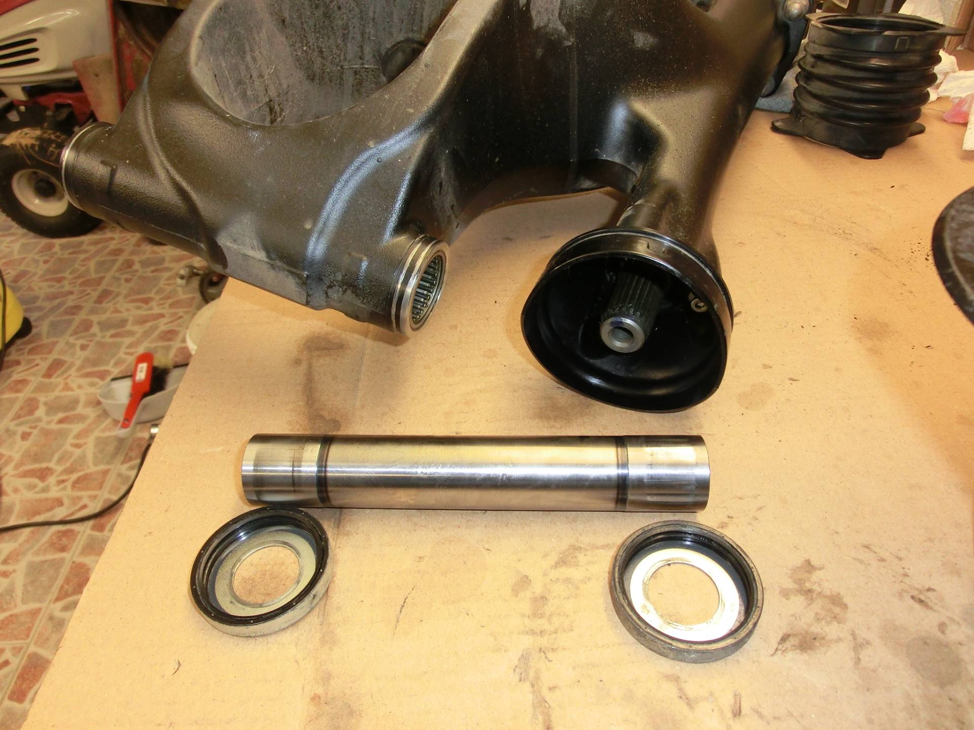

Ha ha, ein letztes Bild (vor dem Gnadenschuss) - der ist gut !

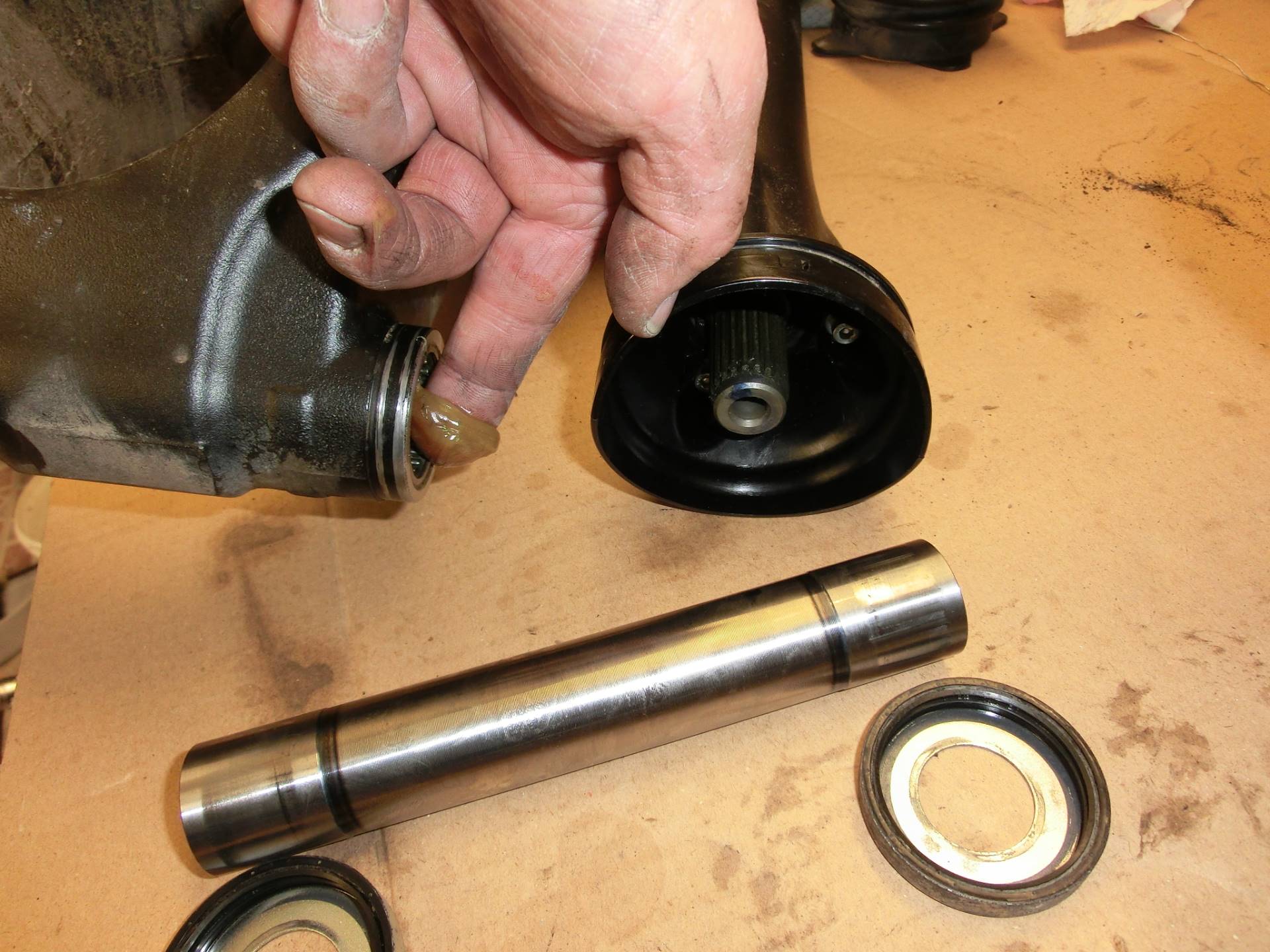

Kann auch nicht schaden, mal nach grösserer Laufleistung die Schwingenlager zu reinigen und zu fetten. Und so (Schwingenlager / Kardan / Schiebestück und Kreuzgelenk) sieht das ganze live aus. Die Gummimanschette kann (auch im eingebauten Zustand) einfach zurückgezogen werden.
Hi Joe,
das ist cool, weil ich habe schon mal in einem anderen Threat gefragt, ob jemand die Arbeitsschritte zum nachfetten der Schwingenlager angeben kann - leider ohne Erfolg.
Wenn es Dir nicht zu viel Mühe macht, werde ich ein dankbarer Nachahmer
Sieht zumindest so aus, als ginge es ohne Spezialwerkzeug
Danke! - Martin
Danke! - Martin

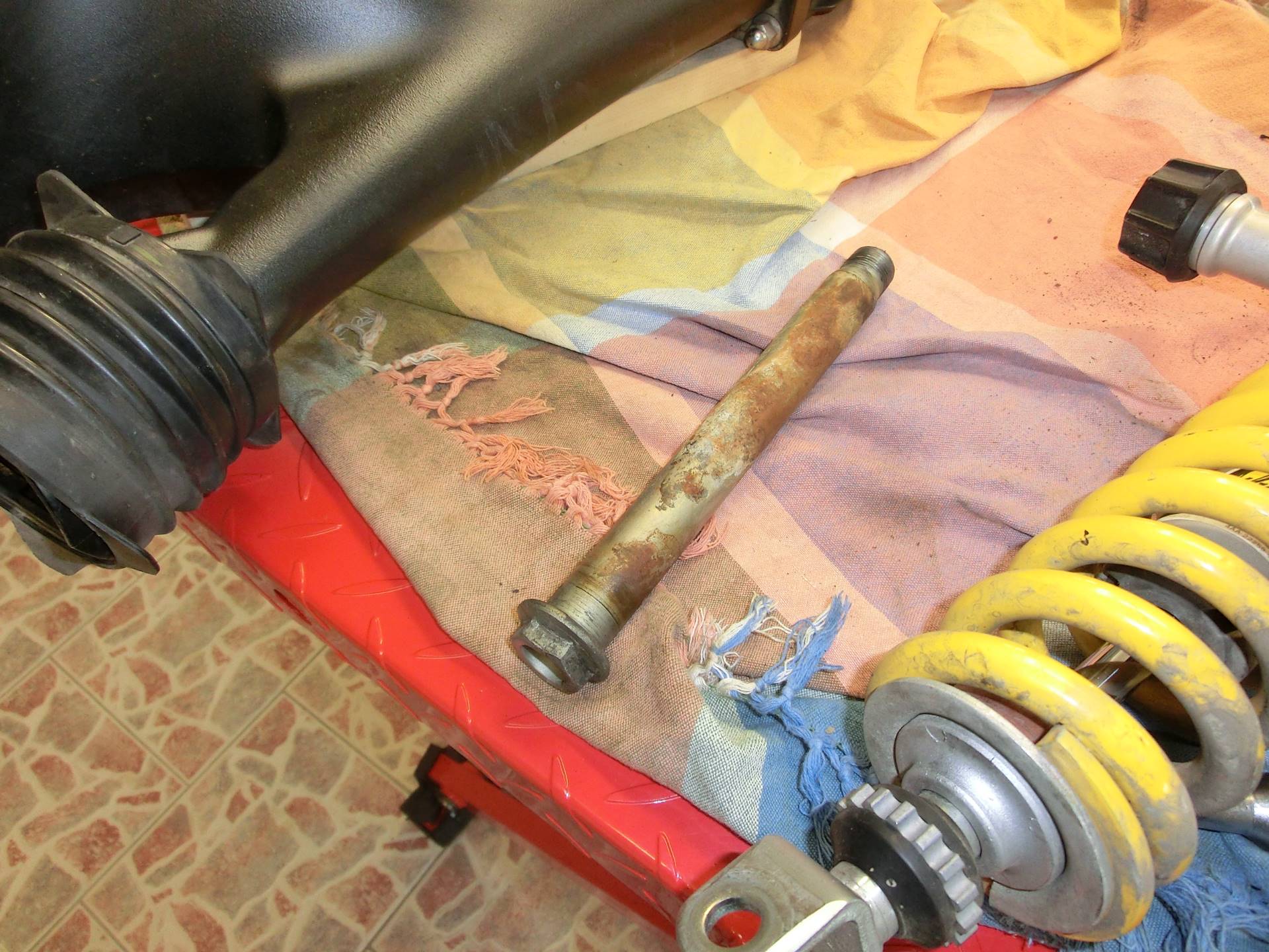

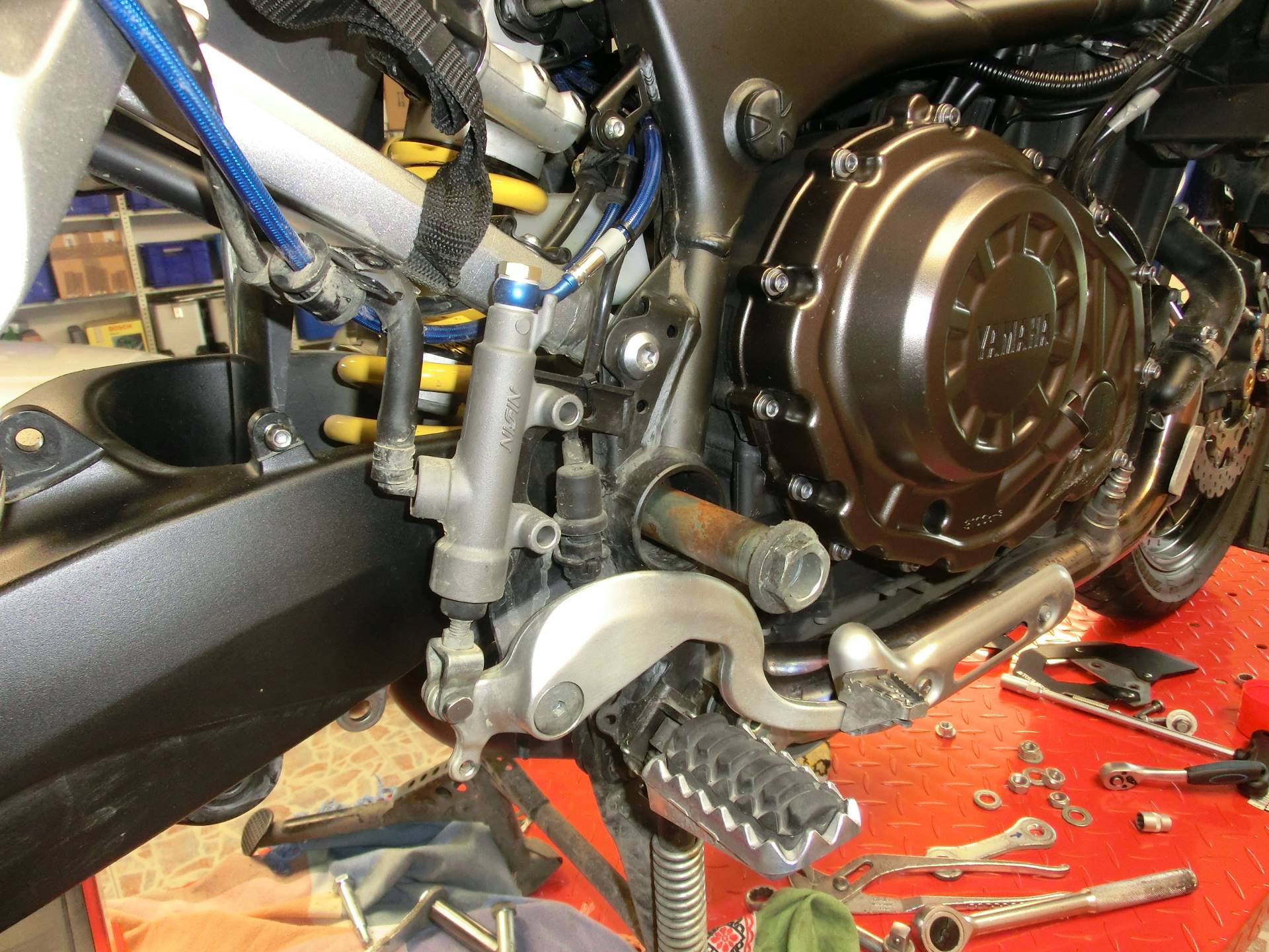

Hi Joe,
das mit dem Schwingenlager werde ich überlegen.
Wie ich das Federbein tauschte, habe ich ja gesehen wie perfekt die Dichtringe zu den Lagern der Umlenkung dort alles gegen äußere Einflüsse abdichten. Fett war da überall noch gut.
Nur die Buchsen wurden durch die Nadellager immer an der selben Stelle belastet und waren sichtbar minimal eingelaufen.
Daher alle Buchsen und Lager incl. Dichtringe, Schrauben+ Muttern getauscht.
Spiel....ich sage mal beim Wechsel zwischen Druck- und Zugbelastung war auch mit den neuen Lagern noch vorhanden.
Denke beim Schwingenlager wird es ähnlich aussehen und wie ich mich kenne, mache ich das dann neu.
Das wiederum setzt voraus die Schraube ist nicht mit der Buchse verwachsen............
Vielleicht einfach erstmal fahren, bin ja erst bei 64tkm.
Grüsse basti
