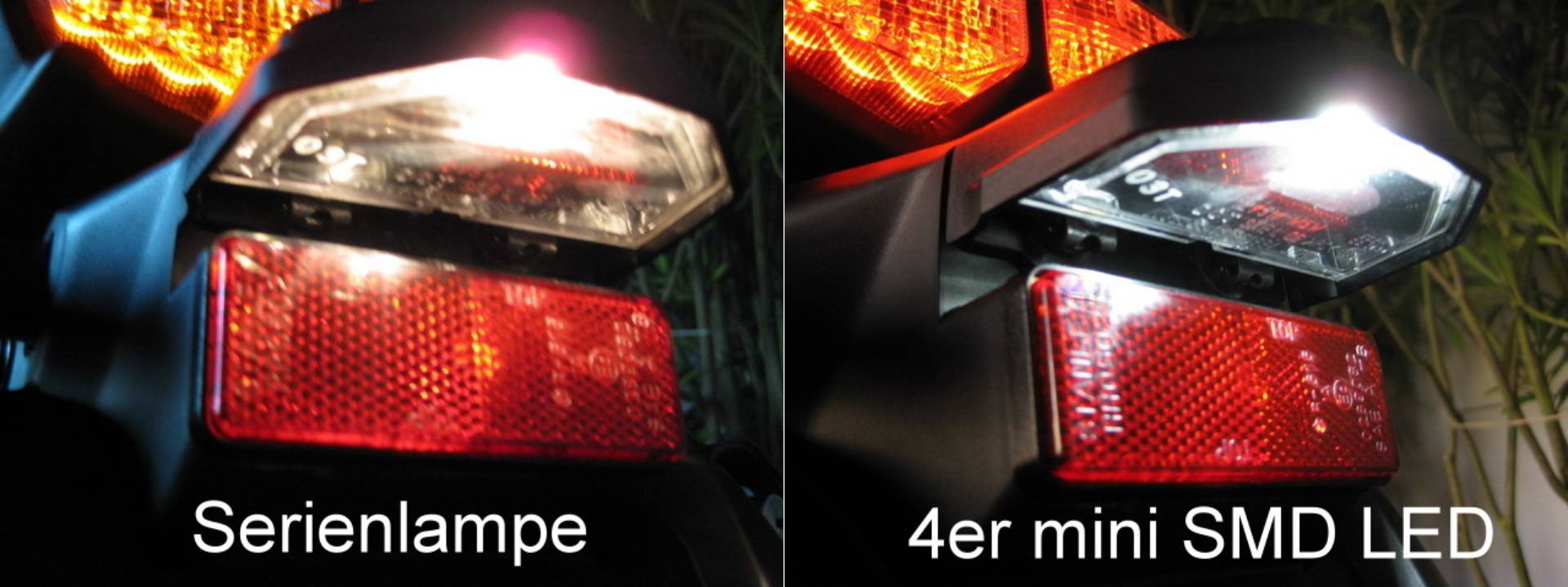

ich habe mir eine LED in die Kennzeichenbeleuchtung gebaut. Ist eine 4er mini SMD LED von benzinfabrik.de Plug & Play
Wenn du möchtest schaue ich nach ob ich noch eine zu Hause habe. Bin mit der Qualität der SMD LED´s von Benzinfabrik sehr zufrieden.

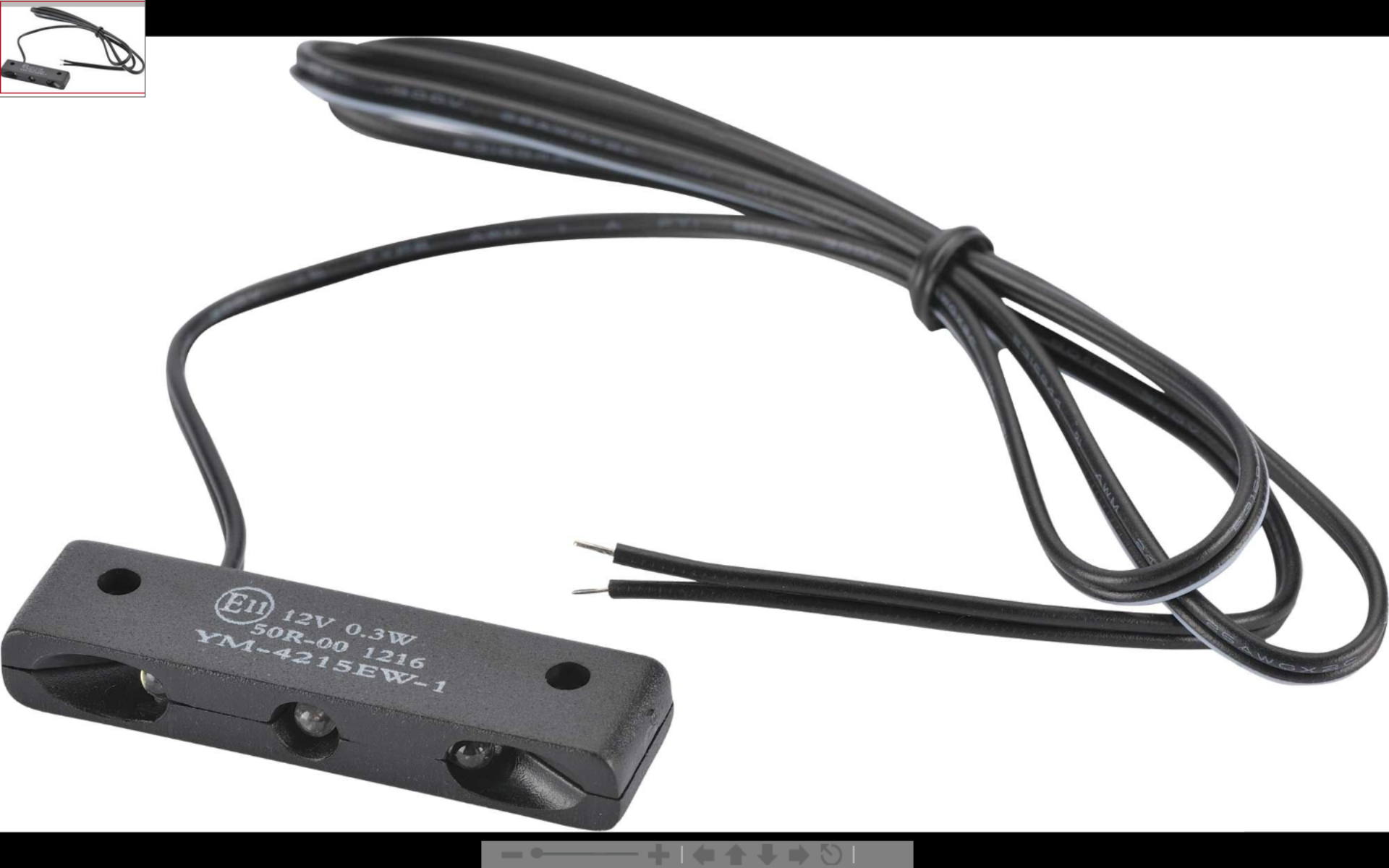

Habe mir bei Louis diese Mini Leuchte gekauft. Auf meine Frage an den Verkäufer, ob ich denn einen Leistungswiederstand bräuchte, meinte er : Nein sowas bräuchte man nur an LED Blinkern .... keine Ahnung ob ich wirklich das ganze ohne Bedenken an den originalen Kennzeichenleuchte Kabel anschließen kann, ohne das sie kaputt geht ?

Die Kennzeichenbeleuchtung im obigen Bild braucht keinen Vorwiderstand. Es steht ja auch drauf, dass sie für 12V ausgelegt ist.Jaufenspass hat geschrieben: ↑Mo 11. Dez 2017, 17:36 Auf meine Frage an den Verkäufer, ob ich denn einen Leistungswiederstand bräuchte, meinte er : Nein sowas bräuchte man nur an LED Blinkern .... keine Ahnung ob ich wirklich das ganze ohne Bedenken an den originalen Kennzeichenleuchte Kabel anschließen kann, ohne das sie kaputt geht ?
Die LED-Blinker sind zwar auch alle für 12V ausgelegt, jedoch kommen mit der geringen Leistung die "alten" Blinkrelais nicht zurecht. Daher braucht man da einen Vorwiderstand, manchmal 1 pro Seite, manchmal 1 pro Blinker. Blinkrelais die für LEDs ausgelegt sind, brauchen diese Vorwiderstände nicht.
Viel Spaß beim Einbauen,
LG, Rubbergum

ich habe seit Jahren genau diese LED Kennzeichenbeleuchtung. Selbige war in 3 Minuten angebaut und ohne Widerstand an den Kabelbaum angebunden. Keine Sorge, dieses LED Licht geht nicht kaputt. Bei mir versieht sie seit Jahren ihren Dienst!!!
Gute Wahl!
Andy
Gute Wahl!

Bei diesem nicht, aber es gab und gibt noch Kennzeichenbeleuchtung wo einer gebraucht wird.Louis hat geschrieben: Hinweis: Bei Fahrzeugen mit ABS kann es nötig sein, beim Umrüsten auf ein LED-Rücklicht einen Widerstand 7,5 Ohm (z.B. Best.Nr. 10032089) mit zu verbauen. Bitte erkundigen Sie sich diesbezüglich vor dem Umbau unbedingt bei Ihrer Fachwerkstatt.
