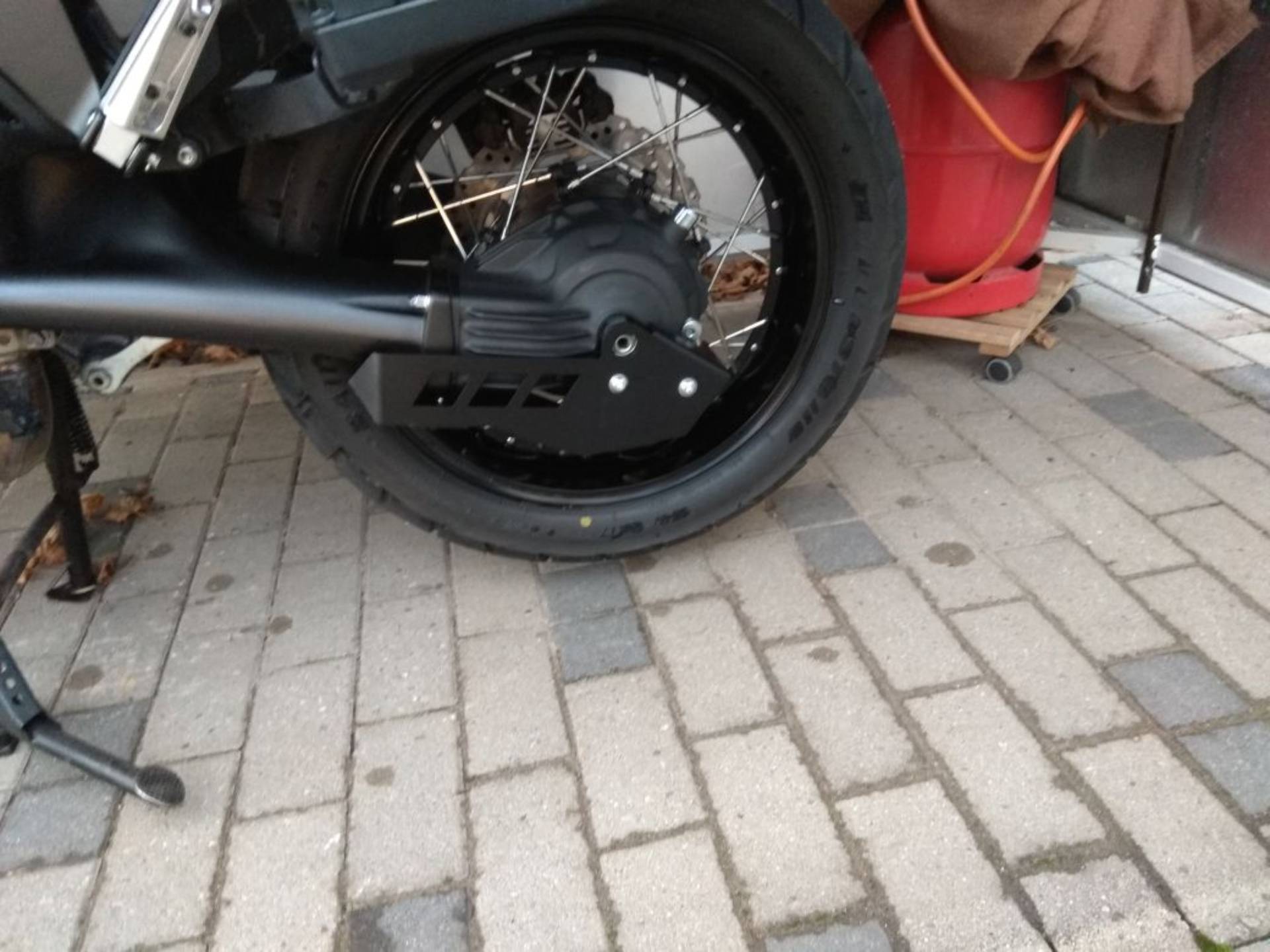

Z.Bsp. Die Kollegen, die sich einen Kardanschutz ans Moped schrauben (was ich auch nicht verstehen muss).juergen007 hat geschrieben: ↑Mi 29. Nov 2017, 15:17 Und wer öffnet denn freiwillig einen Kardan, wenn kein Grund vorliegt?
Re: Anzugsdrehmomente Kardanflansch und Hinterachse Hilfe
Zur Info:
Der Kardan wurde nicht geöffnet und mir gefällt das Teil vorm Kardan.
Waren zwei Muttern die gelöst wurden und den Halter angebracht. Danach alle vier Muttern mit vorgeschriebenem Drehm. angezogen.
Ich seh das entspannt. Mein Freundlicher sieht das genauso entspannt wie Meiner Einer.
Die Zukunft wird zeigen, ob da Probl. auftauchen.
Werde berichten.
Werde berichten.
Nachtrag:
Hier noch das Bild vom Kardanschutz.
Leider nicht pulverbeschichtet, nur lackiert.
Gefällt mir dennoch
Gefällt mir dennoch

Sorry, hat was von einem Traktor...

Wahrscheinlich Gießkannenblech. Festigkeit ? Schließlich muß die Flächenpressung der Flanschschrauben - Deinem
Text nach - ertragen werden. Greislich kann man da nur sagen ! Wieviel Kilogramm Schmutz passen denn
da rein ? Aber vielleicht gibt es ja bei Louis oder sonstwo eine passende textile Abdeckung, mit Aufschrift versteht
sich, die das häßliche Blech beim Parken verdeckt.
Von einem Musicallied abgeleiteter Text:
Manche macht Lametta froh,
mir gefällt der Kardan so - wie er ist Saubere Gußoberflächen, galvanisierte, gut zugängliche Schrauben > Labsal für das Auge des Konstrukteurs.

gefällt mir auch. Habe das Blech vom Worldcrosser dran.
Ist mir auf Schotterwegen lieber.
Thommy
