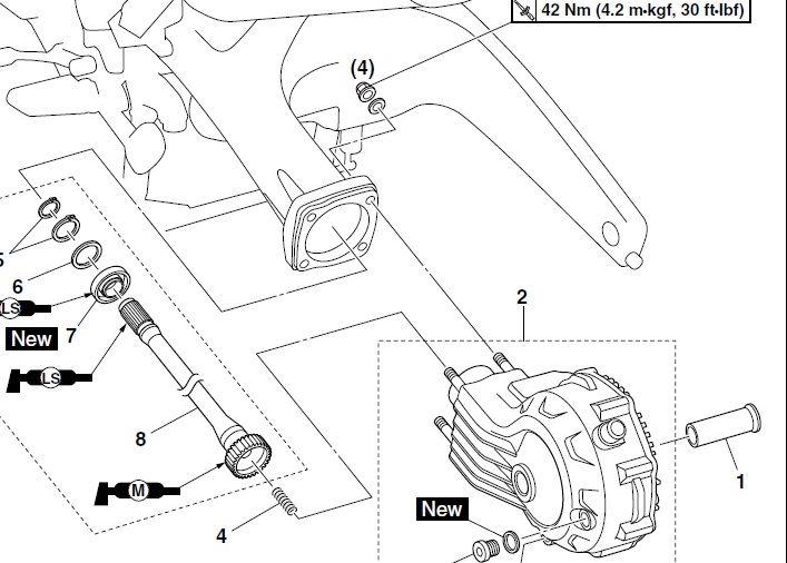

habe mir einen Kardanschutz von HB zugelegt und bräuchte die Anzugsdrehmomente Schraube a.d. Hinterachse und Kardanflansch.
Am Kardan sind 4 Schrauben und zwei müsste ich öffnen.

Gehe davon aus du meinst die vier..

Re: Anzugsdrehmomente Kardanflansch und Hinterachse Hilfe
Hinterachse 125 N/m
