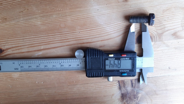

@Yeti 5 Gewindegänge sind 8, 43mm. Von aussenkante nach aussenkante.
Und machen will ich das, weil manche der Schrauben schon sehr gelitten haben. Funktionieren würde es, aber schön soll es sein.
M9 Schrauben?

Ich nehme mal an, daß Du mit Außenkante die Gewindespitze meinst. Das liegt nahe genug bei den von mir genannten 7,938 mm für 5 x P. Auf alle Fälle fällt mir kein anderes Gewinde dazu ein. Wenn Du eine 3/8-Zoll-Mutter findest und sie läßt sich ohne steigendes Drehmoment draufdrehen, dann ist es ganz sicher.Daniel-Ernesto hat geschrieben: ↑Mi 21. Apr 2021, 14:57 Gewindegänge sind 8, 43mm. Von aussenkante nach aussenkante.

Gibts bestimmt. Kann aber nicht mehr in erfahrung gebracht werden. Steht nix drauf.
Der Bauweise nach hätte ich es der UDSSR zugeordnet.
Ich hab mir ne Gewindelehre bestellt. Villeicht wird das weiterhelfen.

Das Rätsel hat sich dank Gewindelehre gelöst.
Sind 3/8" Schrauben. Wer weiß wo das Teil herkommt und wie alt es ist.
Jetzt sind beide Schraubstöcke beim Strahler und kommen nächste Woche frisch entlackt und entrostet zu mir.
