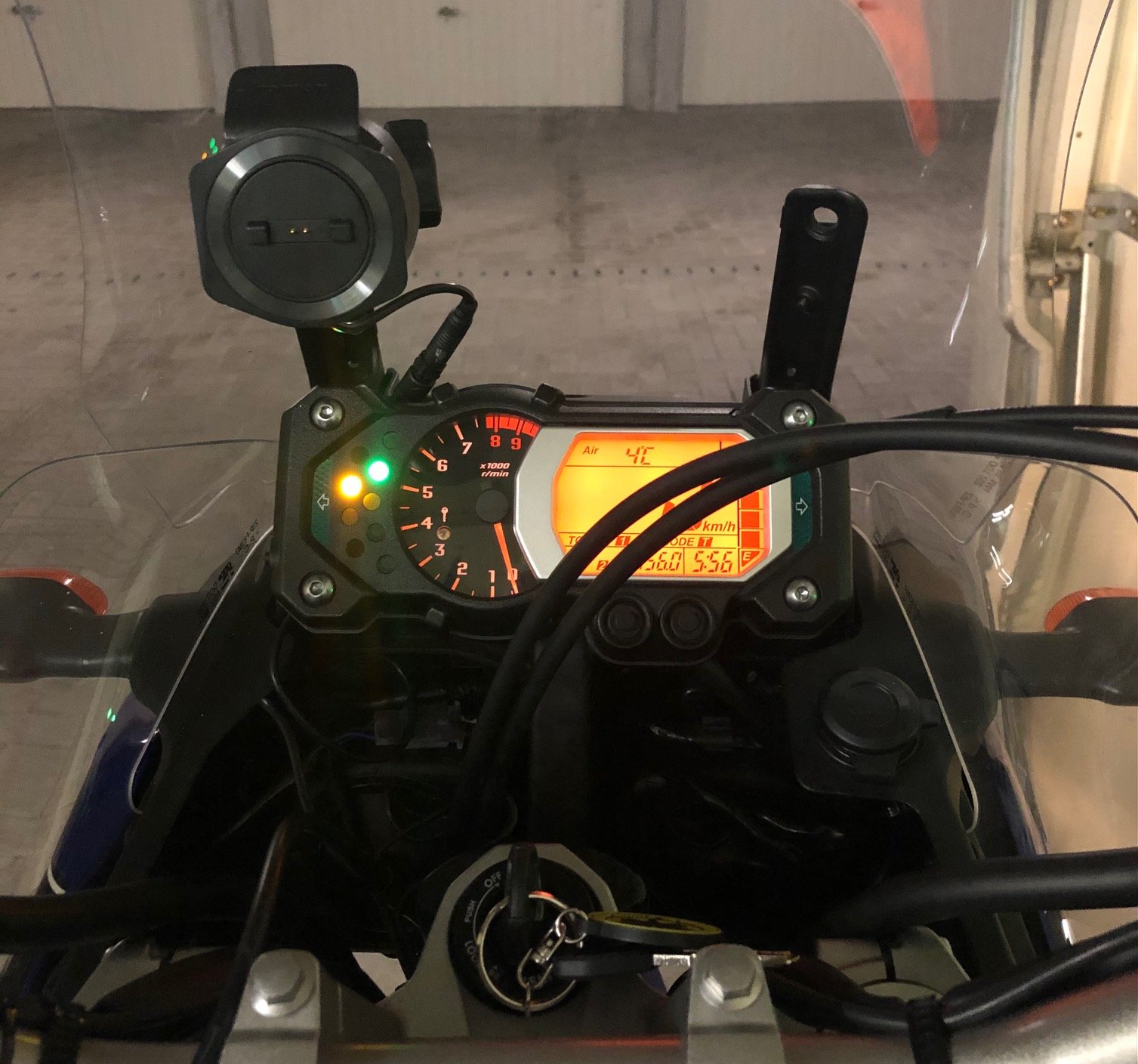

Ich bin jetzt drei Mal mit der ausgefahren, Jahrgang 2013.
Ich hätte gerne freie Sicht auf die Anzeige, bin es mir auch so gewohnt von anderen Motorrädern.
Wie habt ihr das Problem gelöst oder ist dies ein ganz spezielles Yamaha Gütezeichen dass die Gaskabel die Sicht verdecken müssen.
Siehe Bild wie das bei mir aussieht.
Kabel vor der Anzeige

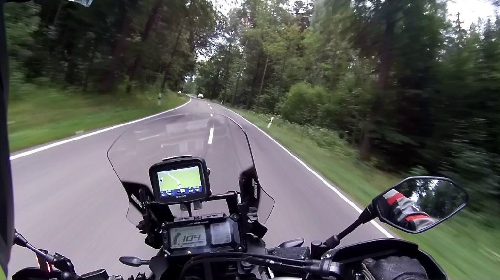

Hallo resi,
ich habe zwar eine DP07, aber bei mir laufen die Züge viel tiefer und beeinträchtigen bei mir nicht die Sicht auf die Instrumente. (siehe Bild)
Mal sehen was die Kollegen mit der DP 01 oder 04 zu dem Problem sagen.
Vielleicht kann man die Bowdenzüge etwas "tiefer ziehen" und so freie Sicht herstellen.

Re: Kabel vor der Anzeige
Da hat schon der eine oder andere hier im Forum seinen Gaszug weiter nach unten verlegt.
Lässt sich auch recht ordentlich mit Kabelbinder erledigen.
Ich habe mir eine Lenkererhöhung und einen anderen Lenker gegönnt.
Danach war der Zug auch aus dem Blickfeld.
Such mal ein wenig im Forum.
Guido
Guido
Zuletzt geändert von Traveler am Fr 15. Jan 2021, 18:34, insgesamt 1-mal geändert.
Auch bei mir ist ein Kabelbinder das Mittel der Wahl. DP01
Danke Leute für die Vorschläge und Links.
Ich werde mich dann ans Werk machen die beiden Kabel aus dem Sichtfeld zu bekommen.
Ich hatte etwas Angst hier etwas kaputt zu machen da sich die Kabel doch ziemlich steif an fühlen.
Yup, Kabelbinder....war das Erste was ich verändert habe
