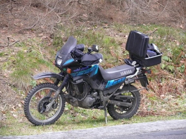

Augustusburg 2008
Augustusburg 2008
Hoffe man kann die Lenkerstulpen etwas erkennen.
Achja lang ist's her........

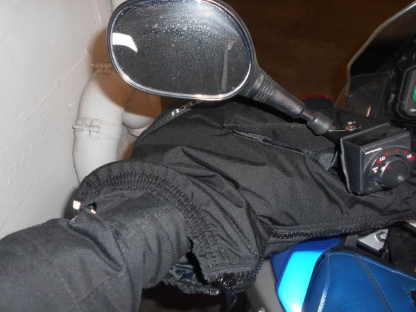

Hallo
Da ist nichts im Weg das kommt alles rein,wie immer, was nicht passt wird passend gemacht. :twisted:
Die grosse und die kleine Z unterscheiden sich beim Lenker/Griff nicht so sehr.

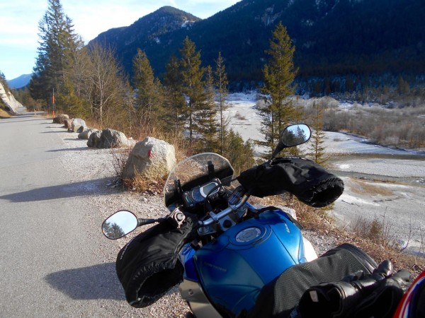

Kleine Z:

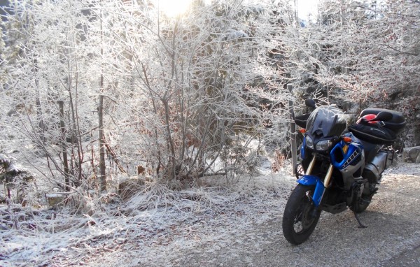

Grosse Z:
Habe die "Drive" mal rechts drübergezogen, Schale ist etwa gleich gross, das Loch von der Montage an der kleinen Z passt genau auch an der grossenZ:
Habe den Spiegel nicht gelöst, war ja nur zum schauen, aber wenn der weg ist kann man die Stulpe ganz über die Kabel ziehen.
Danach wo das Gewinde vom Spiegel ist ein Loch stechen und Spiegel durch die Stulpe schrauben.
Links ev. den Regler der Griffheizung ebenfalls aussen montieren.
Wenn die Kordel/Schnur zugezogen wird ist zwischen den Kabeln immer noch ein Loch das ich mit Schaumstoff gestopft habe.
Ist nicht ganz dicht aber das merkt man nicht beim fahren.

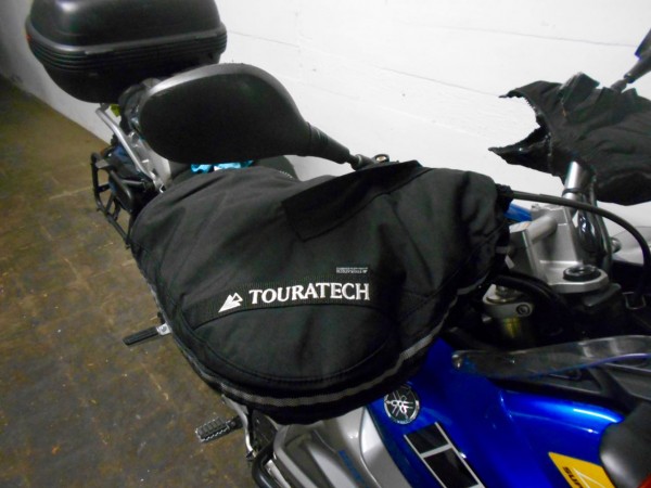

So, die von Touratech angekündigte Lieferzeit von 3 Monaten hat sich auf einen reduziert, konnte schon die erste Ausfahrt machen.
Sie sind groß genug, wirken stabil. Die Lösung für den Spiegel paßt bei mir, so das auch der Regler der Yamaha Griffheizung durchgeht. Der Schlitz für den Spiegel ist von links nach rechts variabel, da ich meinen Lenker so weit es geht Richtung Tank verdreht habe, würde ich mir auch eine Verstellmöglichkeit von vorne nach hinten wünschen. Sind schnell montiert.
Sartene würde sich freuen. der Abschluß zu den Armen hin ist sehr eng, mit Gummizug. Für mich ist das nix, habe dickere Handschuhe und den A-4 Winteranzug, da komme ich nicht ohne eine zweite Hand in die Stulpe. Bin dann mit geöffnetem Reißverschluß gefahren, so komme ich schnell rein und wieder raus, fast ohne Gewöhnungszeit alles im Griff. Der Weg zurück von meiner Erkundungsfahrt ging über die Autobahn, die Stulpen sitzen gut, der geöffnete Reißverschluss stört überhaupt nicht.
Das war jetzt nicht bitterkalt, aber ohne Stulpen wäre die Griffheizung sicher dauernd gelaufen, auf der Autobahn hätte ich trotzdem klamme Finger gehabt. So den ganzen Tag ohne Heizung kommod unterwegs gewesen.
Finde sie mit 160,00 € eigentlich zu teuer, sind aber die einzigen die ich gefunden habe und werde sie behalten. Glaube nicht das man mit besseren Handschuhen einen auch nur annähernd so großen Effekt erzielen kann, vor allem wenn dann noch Nässe ins Spiel kommt.
