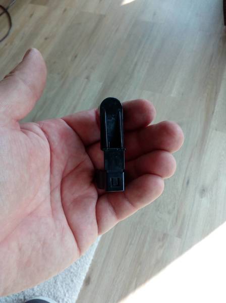

Hallo Leute,
hab eben beim putzen ein Kunstoffteil im Bereich Kupplungszylinder lag,weiß jemand woher das stammt?
Gruß Enrico

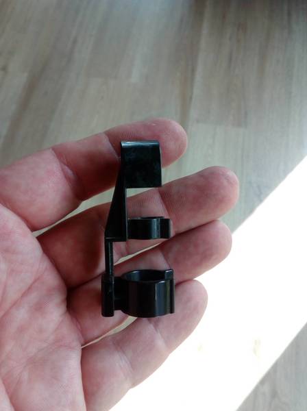

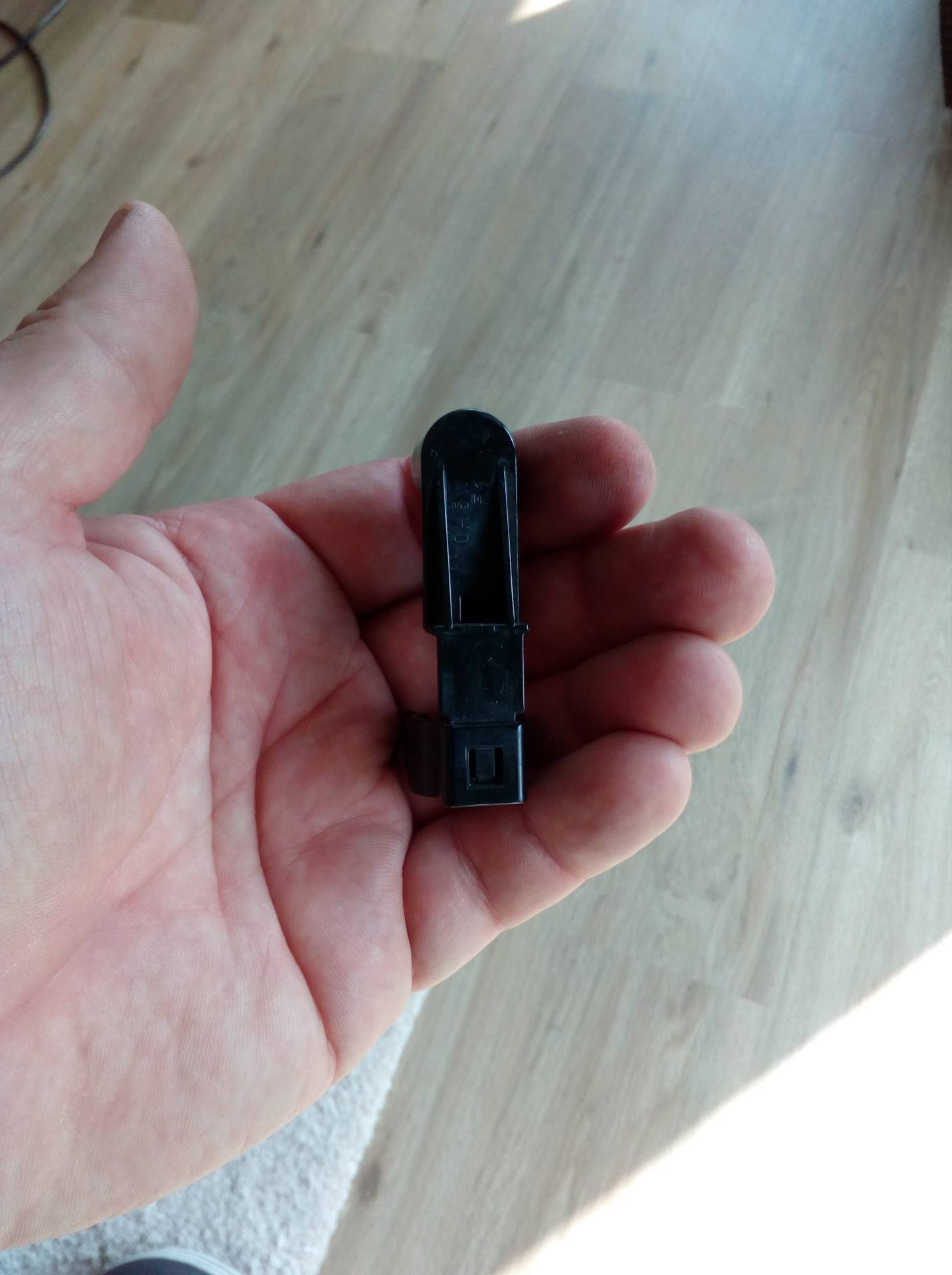

Das ist die Sicherungsverklemmung der Benzinleitung unten am Tank (Benzinleitung auf Kupplung der Benzinpumpe aufstecken, dann diese Sicherung drüberklipsen).

TJoe hat geschrieben: So 9. Sep 2018, 15:44 Das ist die Sicherungsverklemmung der Benzinleitung unten am Tank (Benzinleitung auf Kupplung der Benzinpumpe aufstecken, dann diese Sicherung drüberklipsen).
So ist es. :daumen: Habe ich gestern beim Luftfilterwechsel noch in der Hand gehabt. :-)

Danke für die schnelle Hilfe,muss dafür der Tank komplett runter?
Gruß Enrico
TJoe
Re: unbekanntes Teil
Beitrag von TJoe »
Nein. Vorne hochklappen genügt.
