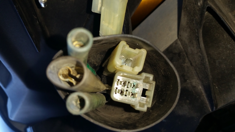

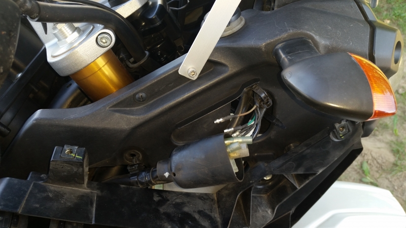

Update
Das Ruckeln hat sich die letzten Tage wieder gemeldet. Es hatte bei nach der ultralangen Schönwetterphase ein paar Mal geregnet und war auch etwas kälter.
Im Forum bin ich per Zufall auf Fotos vom Scheinwerferkabelbaum gestossen:
http://www.xt1200z-forum.de/viewtopic.php?f=9&t=4668 von Andy1965
http://www.xt1200z-forum.de/viewtopic.php?f=9&t=2634 von Rainer
Bei den obigen Beiträgen waren jeweils die Stecker stark oxidiert. Nunja, bei meiner :xt12: war das leider nicht besser, siehe Fotos.
Ich habe die Stecker (Zahnbürste, Kontaktspray, Luftdruck, teils sogar mit Schleifpapier - das volle Programm) gereinigt, eingesprayt und die Gummiabdeckung verkehrt herum montiert (sodass die Öffnung nicht mehr in Fahrtrichtung schaut) und noch mit Tape abgeklebt.
Frage 1: Ist bei euch auch die Gummiabdeckung vom Scheinwerferkabelbaum auch nach vorne geöffnet???
Frage 2: Warum in aller Welt zeigt die Öffnung in Fahrtrichtung und nicht gegen hinten?
Gruss,
Benj
Irrlander
Beiträge: 1499
Km-Stand: 100001
Ort: Westfalen
Re: Ruckeln
Beitrag von Irrlander »
schmidi2 hat geschrieben:Frage 1: Ist bei euch auch die Gummiabdeckung vom Scheinwerferkabelbaum auch nach vorne geöffnet???
Frage 2: Warum in aller Welt zeigt die Öffnung in Fahrtrichtung und nicht gegen hinten?j
1) Ja das ist bei mir auch so.
2) Kann ich nicht beantworten, und habe ich mich auch gefragt.
Ich habe jetzt einen alten Fahrradschlauch in Stücke geschnitten und über die Stecker gezogen.
Die Stücke sind so lang, dass sie vorn mit in den Kabelbinder passen und so vorn dicht sind...
Sicher könnte man das noch besser machen, aber auf die schnelle hatte ich nichts anderes greifbar.
