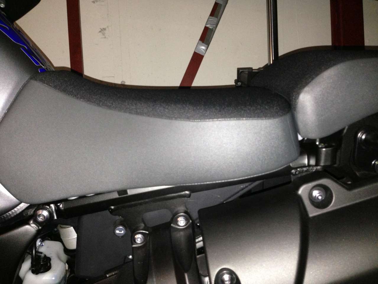

Nach der ersten gestrigen Ausfahrt war dies meine erste Aktion in Richtung Sitzkomfort.
Fahre in der obersten Position und deshalb werden die hinteren Puffer nicht benötigt , weil diese sowieso nicht zum Tragen kommen.
Die Mittleren habe ich mit dem Cutter auf die Hälfte reduziert und einen von den Hinteren ebenso beschnitten und zur Befestigung in der Zungenaufnahme befestigt.
Optisch sieht das alles schon mal super aus , vor allem steht die Sitzbank eben.
Da es bei uns Heute Dauerregnet , werde ich das mal im Laufe der Woche ausgiebig testen.

Goldy
Re: Neigung Sitzbank
Beitrag von Goldy »
et voilà

Heute mal 150 KM gefahren . Für mich sehr angenehm.
