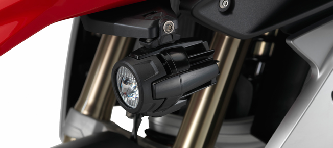

Ich habe mir jetzt die LED-Zusatzscheinwerfer von BMW angebaut, die Halterungen dafür sind aus 2mm starkem Alublech gebogen und gesägt, hier mal ein Bild inkl. Flugsaurierleichen:
Die Scheinwerfer sind dem Code nach Nebelscheinwerfer. Man benötigt
- 2 Zusatzscheinwerfer LED: BMW Teilenr. 63178532140
- 2 Stecker mit Kabel: BMW Teilenr. 63177723139
Alles 4 zusammen ca. 220,- bis 240,-EUR. Ich habe meine von einem BMW-Zubehörhändler in der Bucht ("Bohling und Eisele"), aber auch hier sind sie günstig (ich hatte vor der XT eine F650GS, und habe hier immer meine Ersatzteile bestellt):
http://www.online-teile.com/bmwmc/index.php

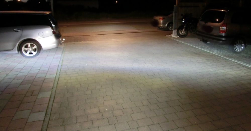

Das Licht ist fantastisch, hier normales Abblendlicht:

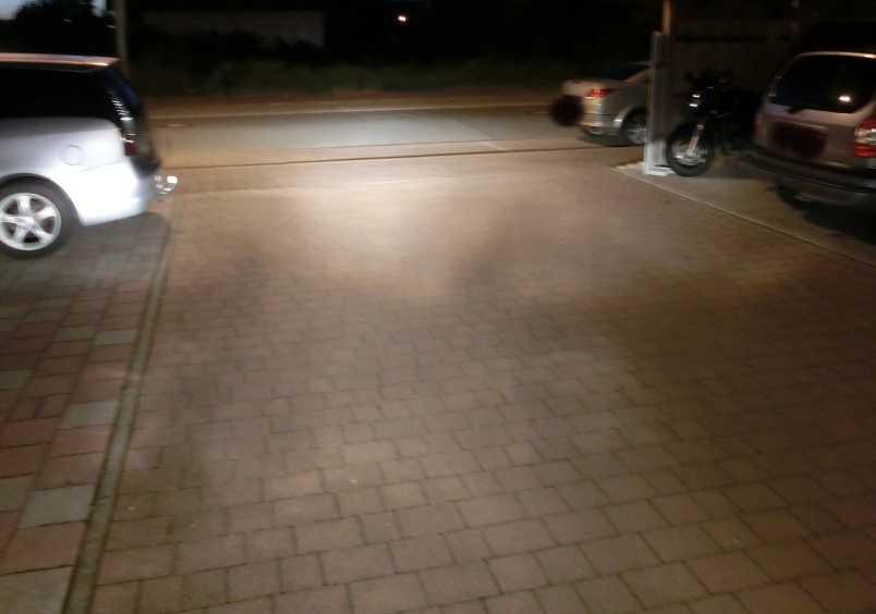

und hier mit den Zusatzscheinwerfern:
An- und ausgeschaltet werden sie mit dem mittleren Taster einer Trailtech Fernbedienung (wird hier im Forum auch des öfteren erwähnt), die Schalteinheit mit Relais und Elektronik (basierend auf einem D-FlipFlop CD4013) passt locker in den rechten Seitenkasten.

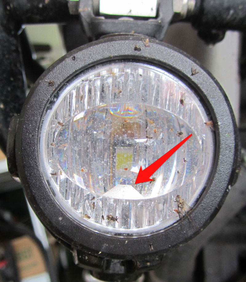

Re: BMW LED-Zusatzscheinwerfer an der XT
Vermutlich ist das so. Die Streuscheibe ist unten anders (siehe Pfeil im Bild) und die LED´s erzeugen eine klare Hell/Dunkel-Grenze. Sichtbar wenn man vor einer Wand steht.rubbergum hat geschrieben: @all bmw-led-nebler-besitzer
