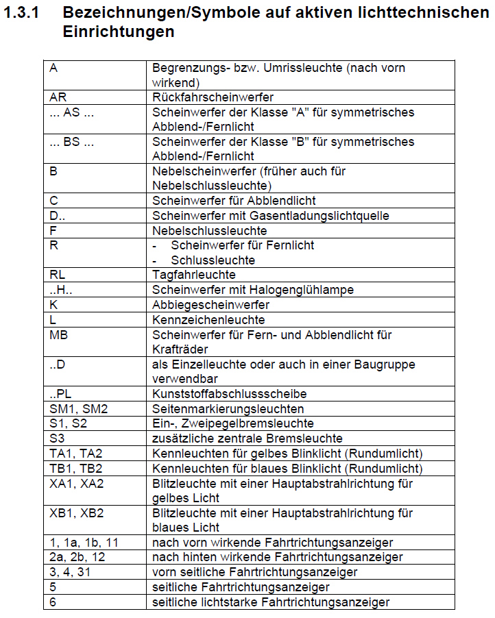

Im Anhang die Liste mit den Zusatzbezeichnungen für lichttechnische Einrichtungen. Ein E-Prüfzeichen ist noch kein Freibrief - auch der Verwendungszweck muss übereinstimmen.
LG,rubbergum

Offensichtlich hat der Prüfer das "02" mit "2a, 2b, 12" verwechselt. Das "B" würde nämlich passen. Ob man den mal Fragen sollte, was denn seiner Meinung nach das "B" bedeutet? :twisted:

@valvestino
schaut für mich auch so aus. 02-abstand-B-abstand-e11. der 2er gehört nicht zum B. und wie gesagt, auch in GB haben sie keine weißen blinker mit 55 w.
@xtthommy
ich würde dem prüfer mal die liste vorhalten.
