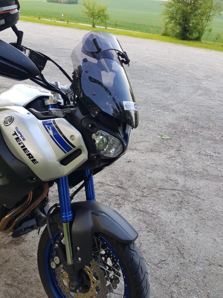

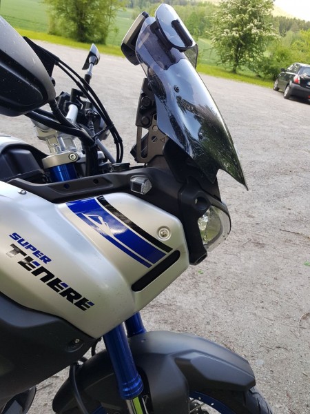

ami
Beiträge: 91
Registriert: Sa 30. Mai 2015, 09:43
Km-Stand: 22000
Ort: Dresden
Re: DP04 Projekt original Scheibe kürzen
Beitrag von ami »
Ich habe Gummiunterlegescheiben unten drauf gemacht.
Hier musst du ein wenig experimentieren..Zum einen natürlich auch mit der Optik, zum anderen das du nicht zuviel Spannung auf die Schrauben und die Halterung bekommst.
Ob es jetzt genau 3 oder 2 cm sind habe ich nicht nachgemessen. Ist auch egal....Du merkst das schon, was geht.
Beitrag von ami »
Hier zwei Bilder.

Beitrag von Kugelfang »
Wow ich hoffe du musst die nie wieder abbauen. Das sieht sehr verspannt aus, aber wenns funktiert... :daumen:
Beitrag von ami »
Nee da ist nichts verspannt. Durch die Gummimuttern und die Gummiunterlegescheiben ist das recht flexibel. Deswegen musste ich mich herantasten, um das Optimum zu erreichen.
