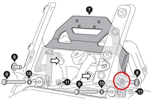

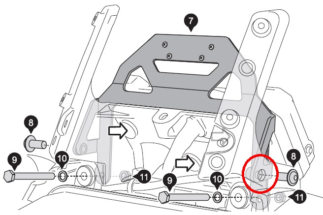

Ihr braucht euch nur die Anbauanleitung von SW-Motech ansehen. Beim Loch im roten Kreis wird auch der seitliche Windabweiser befestigt. Also Aufbohren und ev. noch eine Beilagscheibe aus Kunststoff dazu.
LG, rubbergum

evtl. hab ich schon an andererStelle das beschrieben:
Hinweis zur Montage des Nonshock GPS-Halter Cockpit,
Vibrationsgedämpft, Schwarz, Art.Nr.: GPS.06.151.10000/B, mit seitlichen Windabweisern:
Wenn die Windabweiser montiert sind können die seitlichen (riesigen) Schrauben nicht montiert werden.
Anstelle dessen habe ich die seitlichen festverbundenen Muttern am GPS-Halter mit einem kräftigen Hammerschlag herausgeschlagen. So passen die gummierten Muttern der Windabweiser, sie weiten sich noch beim Anziehen, perfekt in die entstandenen Löcher.
Damit sitzt der GPS-Halter perfekt und alles bleibt Gummi-gedämpft.
Hatte so nie Probleme mit dem Tommtom oder einer früher montierten Tasche.

Hallo und Danke für die Infos, dann werde ich wohl basteln müssen, scheint aber keine große Sache zu werden.

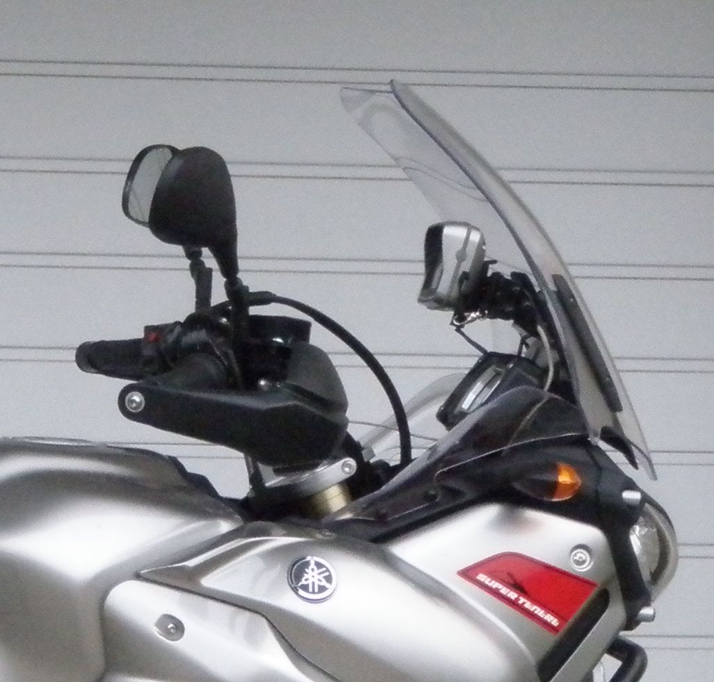

Ich habe auch die Windabweiser in Verbindung mit Givi Airflow. Der Windschutz ist top und Autobahn mit Jet-Helm bis 130km/h gar kein Problem.
