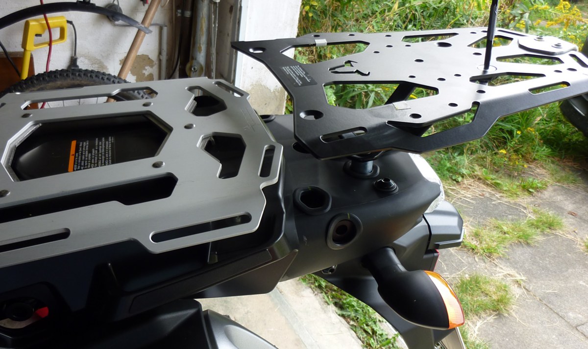

Hallo allerseits,
wie ich in meinem Vorstellungsthread bereits erwähnt, hätte ich gerne die Option, ein Topcase (es soll das Trax von SW-Motech werden) dort zu befestigen, wo sich der Soziussitz befindet.
Mir ist dabei bewußt, dass das Auf- und Absteigen nicht mehr ganz so einfach geht. Das soll also nicht das Thema werden.

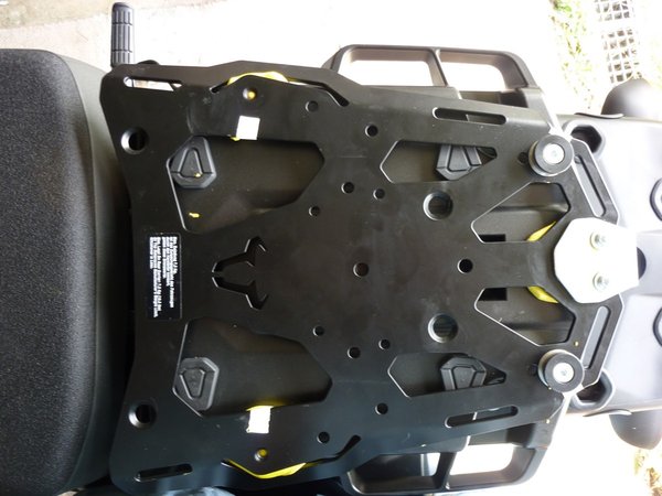

Die Befestigung des TC sieht bei SW-Motech so aus wie auf dem Bild (vier Alu-Scheiben, Riegelfalle)
Das Teil ist eigentlich als Gepäckträger gedacht (siehe anderes Bild); dies nur zur Info. Die Option halte ich mir offen für den Fall, dass ich das Bein nicht mehr hoch bekomme :mrgreen:
Meine erste Idee war, das bereits vorhandene Alu-Rack von Touratech zu verwenden: einfach die vier Scheibchen in passenen Abständen aufschrauben, dann den Riegelverschluß - fertig.
Geht leider nicht, weil dort, wo die Schrauben sein sollten, "Luftlöcher" sind und weil die Platte ca. 2 cm höher liegen muß, damit der Klappriegel des Koffers ausreichend Luft hat.

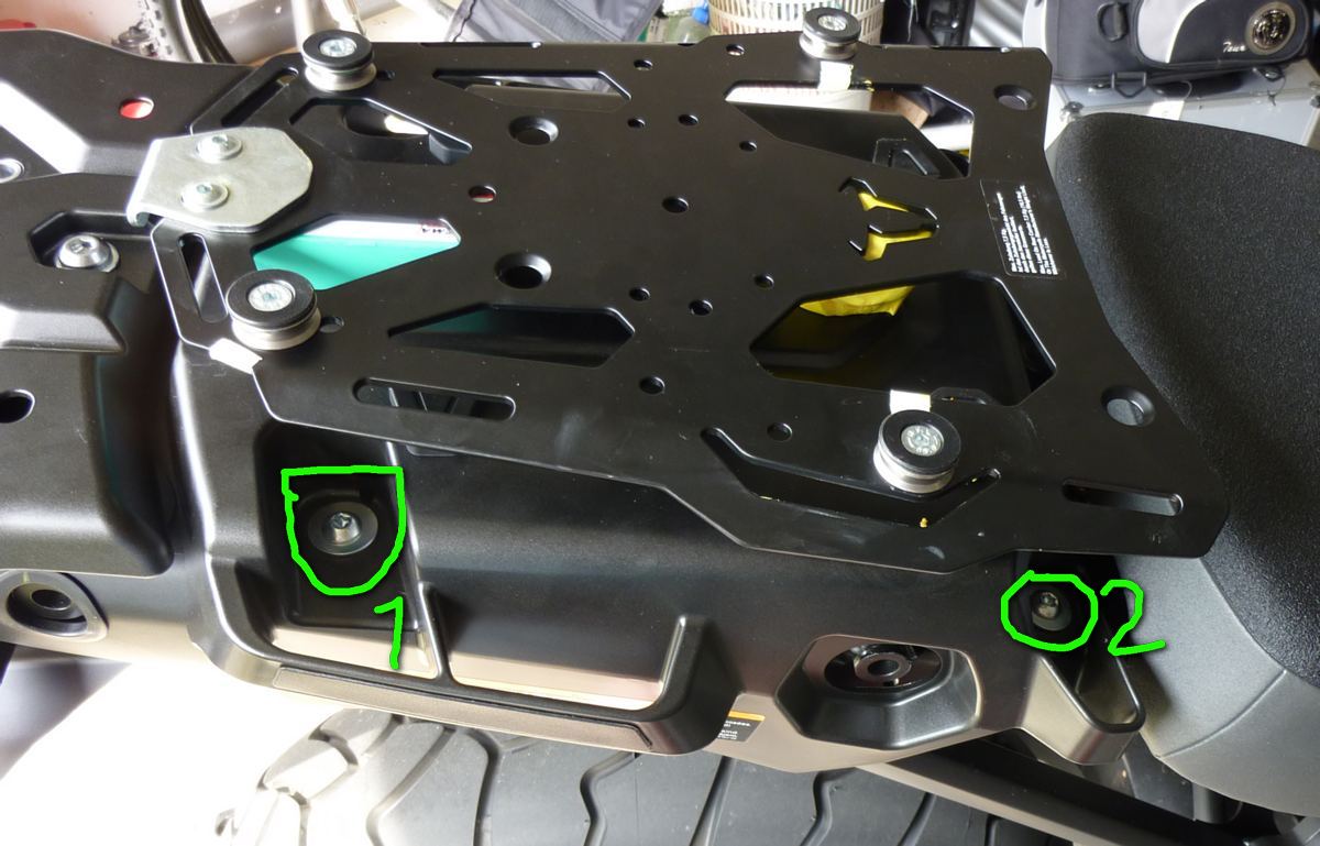

Den eigentlich fürs Heck vorgesehene Träger von SW-Motech (wo Scheiben und Riegel passende Aufnahmen haben) umstricken auf die Position Soziussitz. Man könnte dabei die vorhandenen grün markierten Schrauben verwenden.

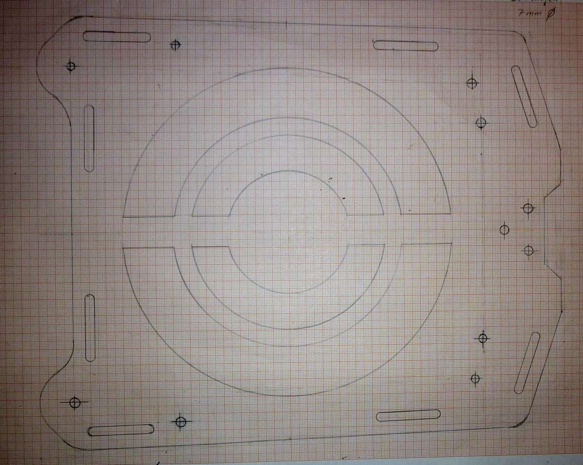

eine eigene Platte entwerfen.
Den Entwurf traue ich mir zu. Ich habe aber keine Ahnung, wer sowas macht und was es kosten könnte. Ich vermute, dass man sowas heutzutage mit Laser ausschneidet. Wenn es mehr Interessenten gäbe (Alex alias xtezet sucht auch eine solche Lösung), lohnt sich evtl. eine Kleinserie.

rjh49 hat geschrieben:Zweite Idee:
Hi Rainer!
Und was spricht gegen Plan 2? Ev. mit Distanzbuchsen und langen Schrauben?
LG, rubbergum

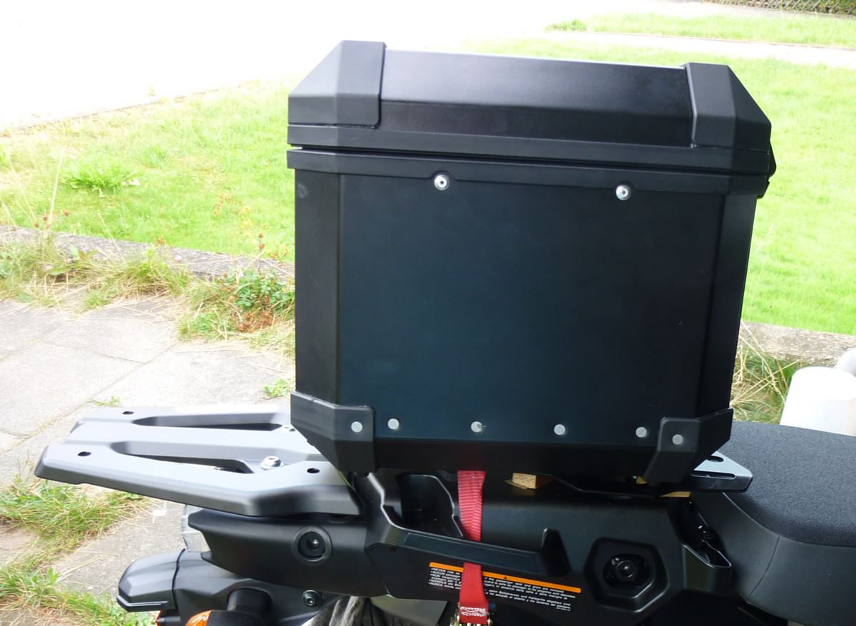

rubbergum hat geschrieben:Und was spricht gegen Plan 2? Ev. mit Distanzbuchsen und langen Schrauben?
Dagegen spricht nur die Stilpolizei :mrgreen:
Diese Platte paßt von der Breite her nicht zu den Konturen der Maschine; sie verjüngt sich nach hinten zu stark, was auffällt, wenn man ohne TC fährt.
Siehe drittes Foto
Siehe drittes Foto
:winken: also - ich glaube - mich würde Variante 2 nicht "stören" :winken:

ixtezet hat geschrieben: :winken: also - ich glaube - mich würde Variante 2 nicht "stören" :winken:
Heute morgen habe ich (siehe Foto) die Position durch Unterlegen von ca. 2 cm dicken Holzleisten und doppelseitiges Klebeband die Platte provisorisch befestigt und auch den Koffer aufgesetzt.
Dabei hat sich herausgestellt, dass es keine Wahlfreiheit in der Positionierung gibt:
Sitzt die Platte zu weit am Heck, wird dieses zu kurz und kann man es nicht mehr für eine Gepäckrolle verwenden.
Sitzt die Platte zu nah am Fahrersitz, stößt man sich daran.
Sitzt die Platte zu niedrig, hat das Befestigungsscharnier des Koffers keine Bewegungsfreiheit (deshalb Holzleisten als Distanzstücke).
Das wäre alles kein Problem, wenn die Platte hinten nicht zu schmal wäre. Es fehl das "Futter" für die hinteren Schrauben. Nun könnte man dort noch eine Lasche anschweißen lassen, was aber aussieht wie gewollt und nicht gekonnt.
Ich werde in den nächsten Tagen einen Entwurf zu Papier bringen und vermaßen. Den werde ich einem Metallbauer vor Ort zeigen, um die Kosten zu erfahren. Den Entwurf kann ich gerne weitergeben. Vielleicht kennt jemand von euch auch entsprechende Fachleute, die zu erträglichen Kosten die Platte lasern.
Damit die Sache nicht zu aufwändig wird, werde ich auf die sonst üblichen abgekantete Laschen etc. verzichten; die Platte wird ganz eben sein. Ich werde den Entwurf hier zeigen, wenn er fertig ist.
Rainer

Der Entwurf ist fertig.
Die "Reproduktion" per Digitalkamera ist natürlich nur quick und dirty, aber ich denke, dass man alles erkennen kann.
Verbesserungsvorschläge?

Das ist nichts für mich, da bekomme ich meine Beine nicht rüber!

rjh49 hat geschrieben:Der Entwurf ist fertig.
:computer: bei facebook würde ich auf "Gefällt mir" klicken... :daumen:
