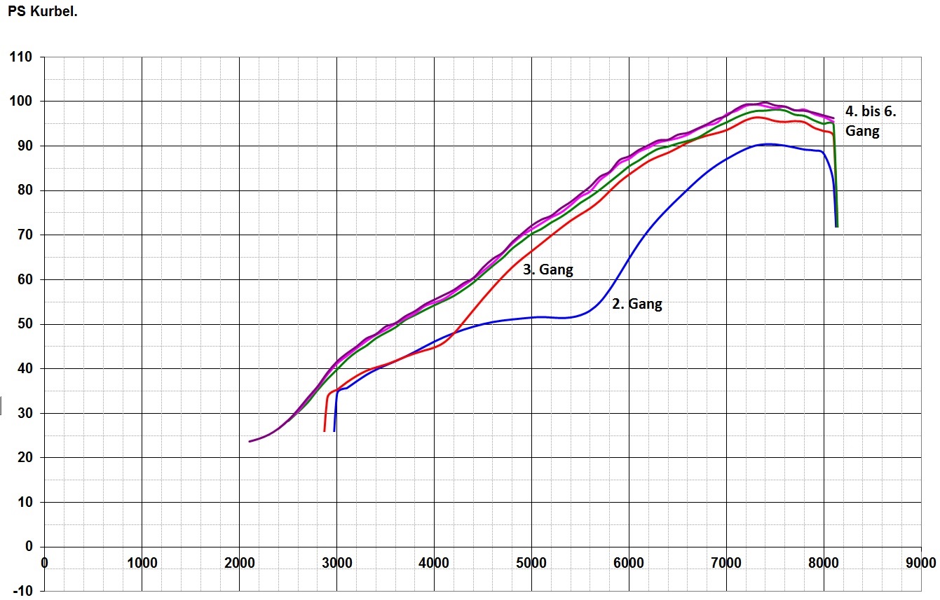

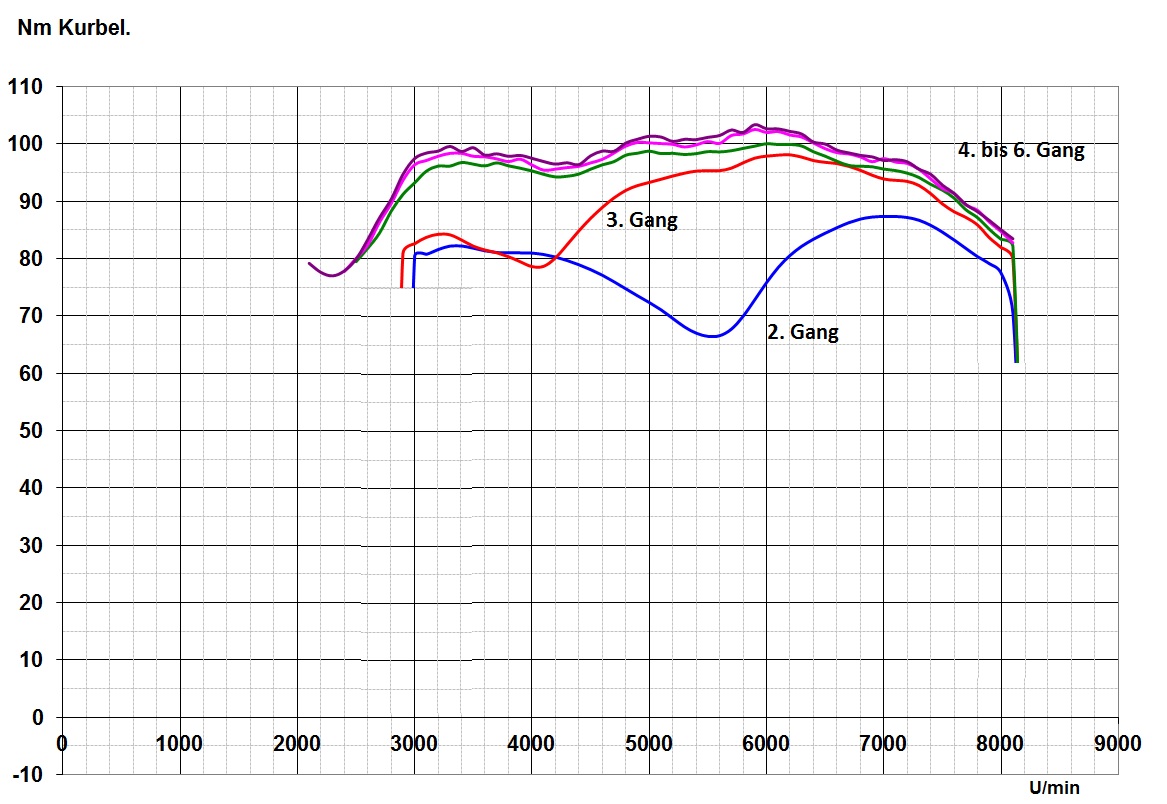

Das Durchsteppen hilft nicht, man muss schon den 2. Gang ab 2.500U/min am Berg hochbeschleunigen, dann stellt man fest, dass man ab 4.000U/min von einem "Gummiband festgehalten" wird.
Siehe hierzu die Diagramme der DP01:
