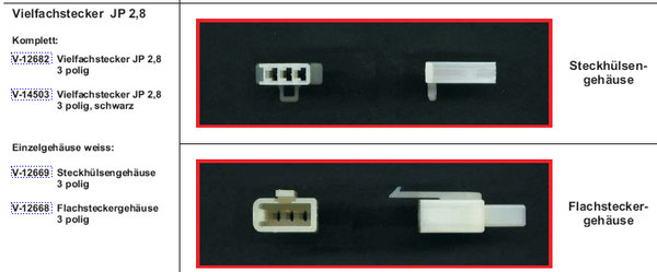

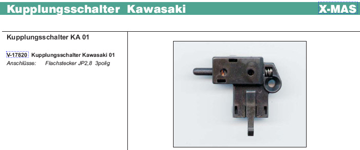

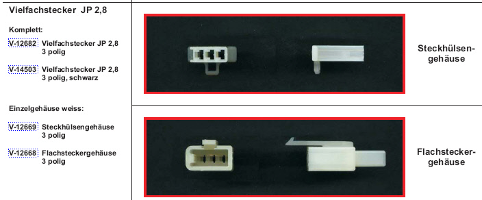

Ich habe mir diese Woche die "Büroklammermethode" per Schalter fix eingebaut. Wie immer ist X-MAS die erste Wahl bei Steckern. Ich habe mir das schwarze Set mit Stecker, Buchse und Kontakten (V-14503) bestellt und zw. Kupplungschalter und Stecker eingefügt. Den Kupplungschalter haben sie übrigens auch im Programm (V-17820). Lasst euch nicht von Kawasaki täuschen, das ist (auch) unserer. Als Schalter habe ich einen Standard-Schalter von Louis zw. linker Schaltereinheit und Spiegelbefestigung verbaut.
Ich verwende ihn meistens nur im 2-Personen-Betrieb am Berg, wenn mir danach ist.
Für das Ein- und Ausschalten vom "Boost" muss man keineswegs vom Gas. Das Ansprechverhalten ist giftiger, wobei hier der T-Modus wiederrum sanfter ans Werk geht.
Die Wirkung ist umso enormer, je mehr Gewicht, je steiler und je höher hinauftransportiert werden soll. Im "normalen" flachen Gelände und beim Überholen (meistens 5. oder 6. Gang) ist das umswitchen nicht nötig.

Hey Danke rubbergum,
der Tipp kommt jetzt grad im richtigen Moment, hab die Teile auch gleich bestellt.
Hab heute die Kabel des Schalters zu/in die Steckerhülsen des orig. Steckers nur provisorisch dazu geklemmt.
Morgen geht es auf Probefahrt.
Bei der heutigen Tour durchs Prättigau, Engadin und Samnaun ist mir die Gangdrossel doch 2, 3 mal
sehr negativ aufgefallen beim überholen bergwärts zu Zweit.
Auf den restlichen KM hatte ich nie das Verlangen nach mehr Leistung (im 2. u. 3. Gang), darum werde ich den"B-Mode"
erstmal als Boost nutzen und auf Herz und Nieren testen.
Wenn es das gewünschte Ergebniss bringt, werde ich aber früher oder später doch die
ECU Entdrosselungsvariante wählen.

Die ABE Disskusion finde ich auch spannend.
Das Ungefährlichste ist sicher, die Schraube vom Kupplungsschalter zu verlieren.
Wenn der Schalter runterhängt, ist ja der B-Modus an.
Eine Schraube zu verlieren kann jedem passieren, und da deren Fehlen nur Auswirkung hätte, wenn man das Motorrad falsch bedient, kann auch niemand erwarten, dass ich das gleich bemerke und das Motorrad stilllege...
Ähnlich wäre das wohl auch bei einem defekten Kupplungsschalter.
Falls nähmlich die Zunge zum Kupplungshebel abbricht ist auch der B-Modus an.
