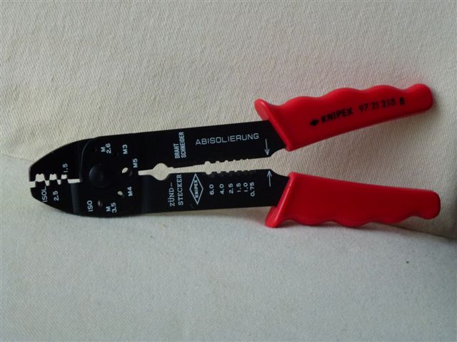

Fuer diese stecker braucht mann so eine zange, achte auf die zahnen vorn.
Bekommt man bei Conrad.
Twindriver900
Re: Kontakte für Zusatzscheinwerfer
Achtung dies ist die Zange für isolierte Kabelschuhe (steht sogar auf der Zange), nicht isolierte Kabelschuhe würde ich zusätzlich verlöten oder gleich das richtige Werkzeug verwenden.
@twindriver900,
Sind Sie sich da sicher?
Ich habe noch mal bei Conrad nach geguckt, und dieses bild gefunden.
http://www1.conrad.nl/scripts/wgate/zco ... ungleich=0
Es steht ja ISOL auf die Zange aber es klapt hervoragend mit diese Zange.
Die klemmen mit Isolation (Rot, Blau, Gelb) benotigden Zangen die auch diese farben auf die Zange haben, and dass hat diese nicht.
