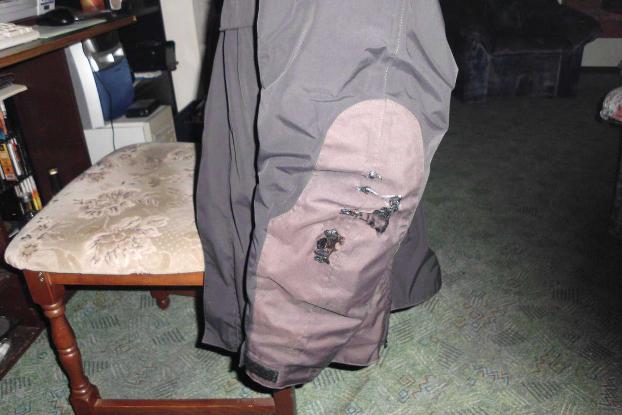

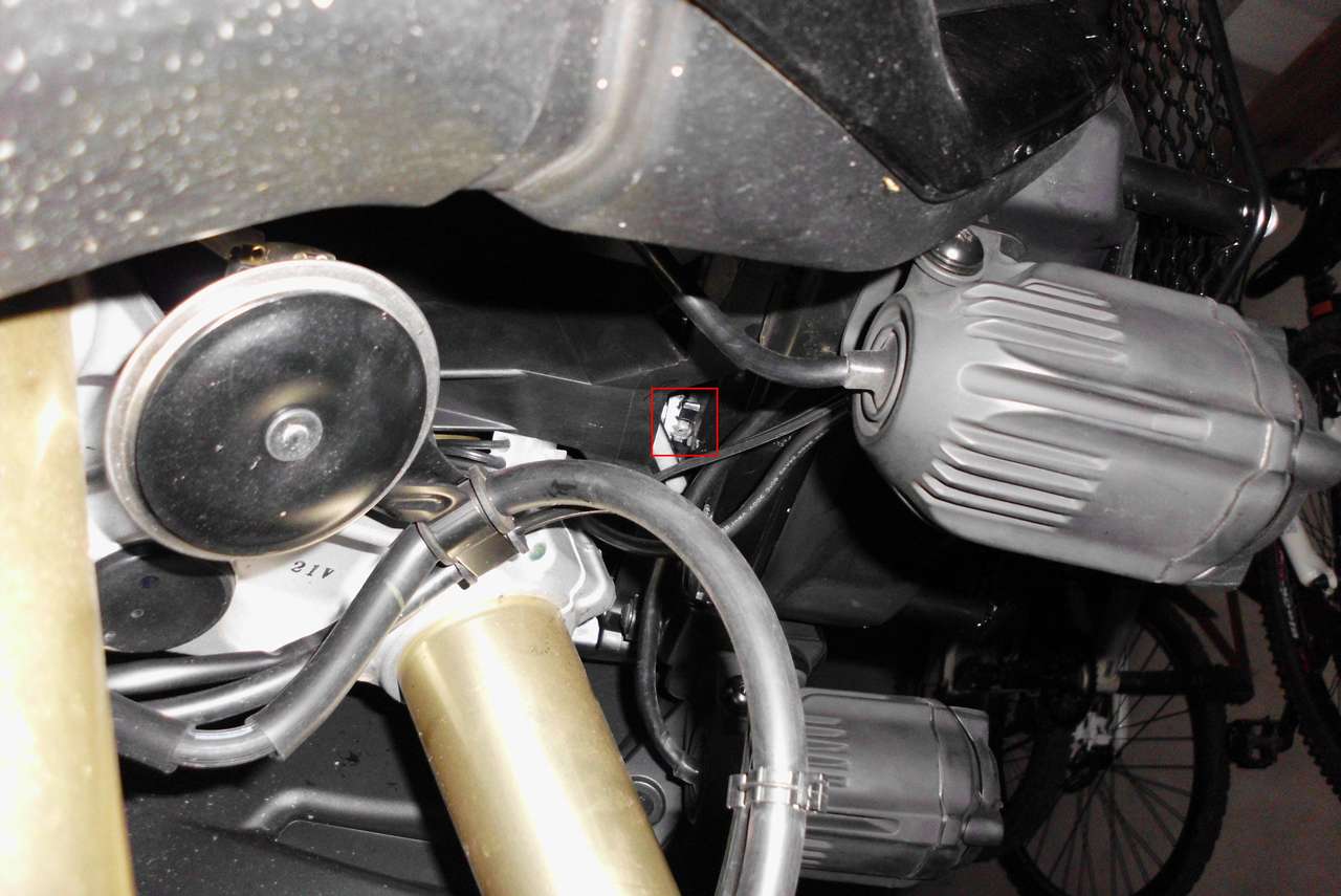

Man muß von schräg unten mit nem Kreuzschlitz einen Plastikzahnkranz drehen. Ist aber ne kleine Übersetzung,also mußt Du schon ganz schön drehen,bis sich sichtbar was tut. Außerdem ist die Verstellung für jede Seite extra vorzunehmen. Ziemliche Friemelei das ganze, wird man nicht öfter machen. Mußt außerdem aufpassen, daß Du bei der Einstellung der rechten Seite nicht an den Krümmer kommst. Hab mir da paar schöne Löcher in den Jackenärmel gebrannt... Wenn nötig, mach ich mal paar Bilder.

ich habe mir das gestern in der Werkstatt zeigen lassen - der Mechaniker ist mit einem Kreuzschlitz-Schraubenzieher von vorne und schräg unten gekommen, hat diesen in eine Fassung gesteckt, so dass er im 90°-Winkel in den geriffelten Rand der Stellschraube eingegriffen hat - gut, ziemlich fummelig, aber auch auf dem Campingplatz etc. leicht machbar.
Fast unmöglich, dabei mit der Schulter an die Krümmer zu kommen, weil er vor dem Motorrad auf Höhe des Vorderrads saß und überhaupt nicht zwischen Gabel und Rahmen hineingegriffen hat.
Habe das noch nicht selbst gemacht, mit Fotos kann ich auch (noch) nicht aufwarten.
Nach Deiner Beschreibung und den "Symptomen" Deiner Jacke nehme ich an (???), dass Du mit dem Schraubenzieher direkt in den Kreuzschlitz der Schraube gegangen bist, was tatsächlich eine Kugelfuhr zu sein scheint - während wie gesagt bei meinem Werkstatt-Menschen der Schraubenzieher im 90°-Winkel zur Schraube stand und alles von vorne außerhalb des Motorrads passiert ist.
