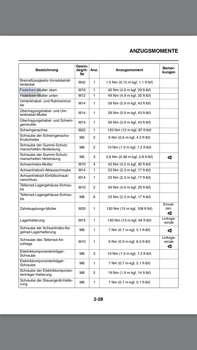

kann mir einer von Euch weiterhelfen und bitte die Anzugsmomente der Federbeinbefestigungen und der Schraubbefestigung des Umlenkhebels mitteilen? Ich habe es überarbeiten lassen und werde es diese Woche wieder einbauen.
Vielen Dank und nette Grüße

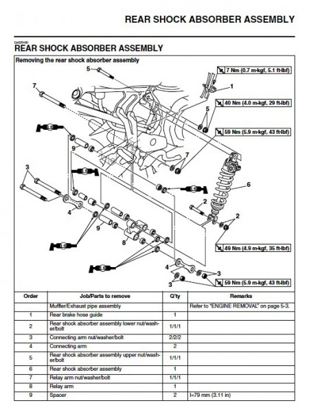

Ich hoffe es sind alle NM drauf die Du suchst....

Re: Anzugsmomente Federbein DP01?
Hallo Herbert,
herzlichen Dank! Das ist voll gut und hilft mir sehr weiter! Das ging sehr schnell.
Auch Dir vielen Dank, Helmut!
Nochmals danke, schöne Grüße
Frank
