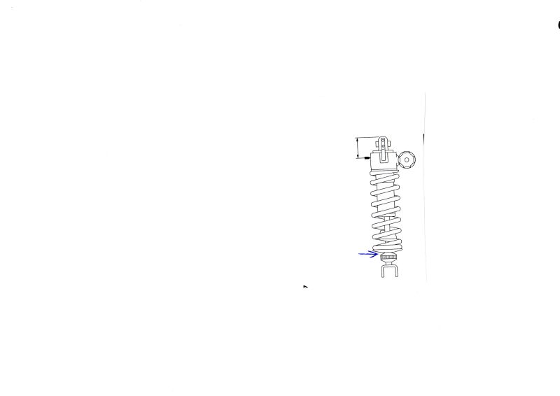

tach auch,
nächstes Problem: Nach Wechsel der Reifen auf den Anakee 3, der im Vergleich zum Metzler Tourance deutlich "härter" ist, wollte ich am Wochenende mein Fahrwerk noch ein wenig anpassen.
Dummerweise klickt aber die Zugstufendämpfung nicht mehr und man spürt auch beim drehen keine "einrasten", was ein Einstellen echt schwierig macht, hat schon mal jemand diese Problem? Grundsätzlich scheint das Verstellen aber noch zu funktionieren, da sich das Fahrwerk deutlich verändert hat...
Hat vielleicht jemand ne Idee woran das liegen könnte und ob man das daran ändern kann?
Gruß Paul

Valvestino hat geschrieben:@Irrlander, Varaderokalle:
Falls ich mich nicht täusche, hat Paul ein Problem mit der Dämpfungseinstellung und nicht mit der Niveau-Einstellung. :?:
korrekt, mein Problem ist weiter unten am Rändelrad ... nicht am bereits verbauten Alu-Handrad der Federvorspannung
Gruß Paul

Re: Dämpfungsverstellung Federbein klickt nicht mehr
Beitrag von Umsteiger »
Moin Paul
Das Rädchen dürfte sich etwas leichter drehen, eigentlich müsste da eine Kugel
in die Mulden im Inneren bei jedem Klick einrasten. Die Verstellung wird Dir
erhalten bleiben, hast aber keine Hör und Spürbare Orientierung mehr.
Das kann man selbst nicht machen, da einem das nötige Werkzeug fehlt.
Das Federbein ist im WH leider nicht anders zu sehen.
