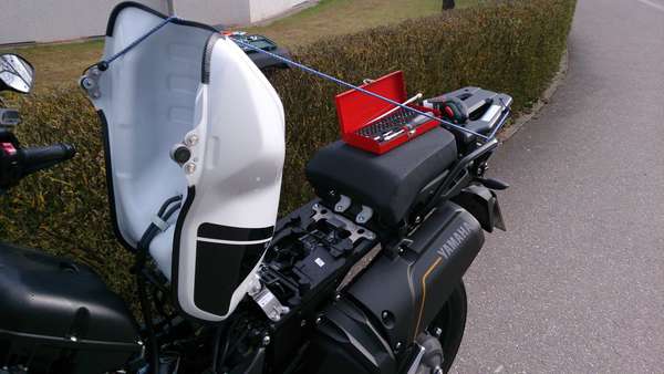

Ich habe den Tank nicht demontiert sondern einfach hochgeklappt und festgebunden, er war dabei praktisch voll. Leichter ist das aber, wenn er annähernd leer ist.Kurvenkratzer hat geschrieben:... Für mich noch offene Frage: muss der Tank eigentlich vor dem Ausbau entleert sein, oder kann man den Tank - ohne besonderen "Verschluss"-Trick an den Anschlüssen - mitsamt Benzin-Inhalt abnehmen? ...

Der Tank kann auch mitsamt Inhalt gefahrlos komplett abgenommen werden (Kabelstecker für Benzinpumpe und Kraftstoffanzeige abziehen, Schnellverschluss der Kraftstoffleitung lösen und abziehen, und die beiden Entlüftungsschläuche vorne am Motor rausschnüdeln). Es läuft kein Benzin raus.

Hi Bert,ardennenbummler hat geschrieben:... um den tank hoch zu klappen muss ich nur die beiden schrauben links und rechts lösen ( mit der gummilagerung) und die entlüftungsschläuche freilegen ? unter dem tank keine stecker oder schläuche lösen ??? dann komm ich an"s luftfiltergeäuse? ...
Du solltest noch die Mutter an der "Drehachse" und beim Hochklappen die beiden Stecker unten am Tank lösen, sonst bekommst Du den Tank nicht so weit hochgeklappt.
