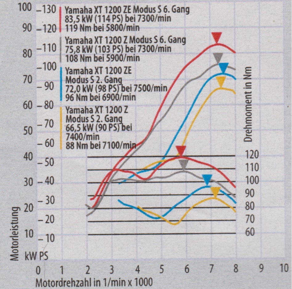

Manchmal sagt ein Bild mehr als viele Worte.
Hier der Vergleich der Leistungsdiagramme zwischen der "alten" Z und der aktuellen ZE:
Quelle: MOTORRAD
Quelle: MOTORRAD
Wenn man jetzt die gelbe (alte Z 2. Gang) mit der grauen Linie (alte Z 6. Gang) vergleicht, findet man bei 5.500U/min die Leistungsdifferenz von 30 PS. Beim neuen Modell (Z oder ZE) kann man auch nicht behaupten, dass die Drosselung entschärft wurde, denn dort liegt die Differenz bei 35 PS.

OTR gibt in den Leistungsdiagrammen auf seiner HP im 3. Gang einen Unterschied von maximal 23 PS und 30 Nm zwischen gedrosselten und ungedrosselten Motoren an.

Da tust Du gut dran. Die Drehmomentdelle zwischen 4000 und 6000 zu beseitigen hätte einen Nährwert, aber was fängt man mit 112 PS im zweiten Gang an ? Man sollte schon die richtigen Kurven miteinander vergleichen, also die gleichen Modi.
