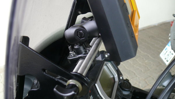

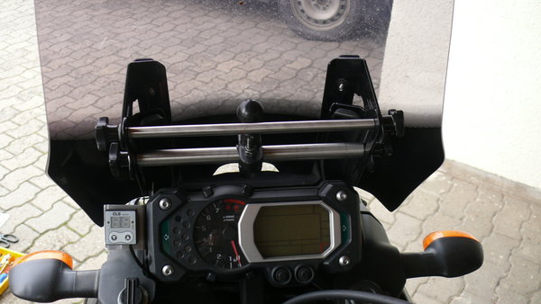

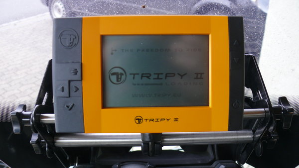

So nachdem hier ja auch unheimlich viele Tripy-Nutzer sind
, hab ich auch noch ein bisschen gebastelt.
Vorab:
Skippy Scheibenverstellung im Originalzustand (M6er Gewindestab ) mit Kunsstoffröhrchenüberzug (hört sich komisch an, ist aber so)
Daran das Tripy via Ramkugeldings befestigt. Funktioniert,aber meines Erachtens nach bisschen zu filigran-- > Vibrationen.
Daher Kumpel gebeten mir aus Edelstahl 2 neue Stangen (1x 15mm+ 1x 10mm Durchmesser) zu basteln. Dazu hab ich noch die originalen Griffschrauben gegen Kreuzschrauben (also Schrauben mit Knauf) ausgetauscht. Habs vorhin auch gleich mal getestet. Passt und alles prima im Blickfeld. So gut wie keine Vibrationen.
